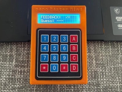

Scelta la complessità del codice segreto si può già inserire il primo tentativo che andrà confermato con il tasto "B", se si sbaglia a digitare, prima di confermare con "B" si può cancellare la cifra con il tasto "C" e digitare poi quella voluta. Confermato il tentativo verrà mostrato a video un FEEDBACK del codice tentato, (in modo analogo alla versione elettronica "Invicta Electronic Master Mind" prodotta sempre negli anni 70), cioè, appariranno 2 cifre: La prima cifra a sinistra sotto il "FLAG" indicherà la quantità di cifre indovinate nella posizione corretta, mentre la cifra a destra sotto la "X" indicherà la quantità di cifre corrette ma nella posizione sbagliata.

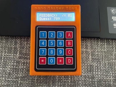

tentativo 789, Feedback 01 (un numero indovinato (9) ma non si trova nel posto corretto)

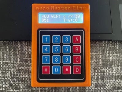

tentativo 951, Feedback 30 (i numeri adesso sono tutti nei posti corretti, Hai Vinto!)
il gioco tiene conto e memorizza quanti tentativi il giocatore utilizza per arrivare alla soluzione.

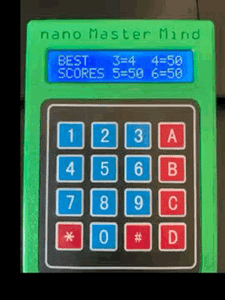

" * " Visualizza i record "Score" per ogni lunghezza codice (3-4-5 oppure 6), i record rimangono a video per qualche secondo. (sono memorizzati nella eeprom).
Una volta indovinato il codice quindi vinto la partita, verrà visualizzato il codice segreto e il numero di tentativi utilizzati.

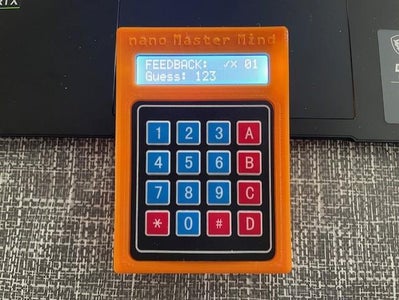

Portable electronic version of the famous game of the 70s, where it was necessary to decode a 4-color code composed by the opponent (chosen from 6 different colors), with each attempt the opponent indicated the number of correct colors in the correct position and the number of correct colors in the wrong position. Through these aids the player got closer to the solution. The number of attempts available was predetermined, if you passed those without guessing you lost, on the contrary you won. Over the years they have produced various versions with more complex codes or numbers instead of colors, my version uses numbers.
The code, which I created with Arduino follows these rules:
At each start the game generates a random three-digit number which, using the "A" key, can be changed to up to 6 digits; each time the "A" key is pressed it increases by one digit up to 6, and then returns to 3 (let's say cyclically).
Once you have chosen the complexity of the secret code you can already enter the first attempt which must be confirmed with the "B" key; if you make a typing error, before confirming with "B" you can delete the digit with the "C" key and then type the desired one. Once the attempt is confirmed, a FEEDBACK of the attempted code will be displayed on the screen (similar to the electronic version "Invicta Electronic Master Mind" also produced in the 1970s), i.e. 2 digits will appear: The first digit on the left below the "FLAG" will indicate the quantity of digits guessed in the correct position, while the digit on the right under the "X" will indicate the quantity of correct digits but in the wrong position.
for example.
I choose to play with a three-digit code
secret code generated and which we do not know: 951

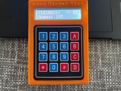

attempt 123, Feedback 01 (a number guessed (1) but not in the right place)
attempt 456, Feedback 10 (a number guessed and in the right place (5))
attempt 789, Feedback 01 (a guessed number (9) but not in the right place)
attempt 159, Feedback 12 (one number guessed and in the right place (5), two guessed but in the wrong place (1 and 9)
attempt 195, Feedback 03 (the numbers are all there (1-9-5) but they are all in the wrong place)
attempt 951, Feedback 30 (the numbers are now all in the right place, you win!)
the game takes into account and memorizes how many attempts it takes the player to arrive at the solution.

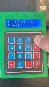

So the keys to play are:
"A" Cyclically modifies the length of the secret code (from 3 to 6).
"0 to 9" secret code digit.
"B" Confirm the code to attempt.
"C" Works like a BackSpace key, to correct unwanted entries.

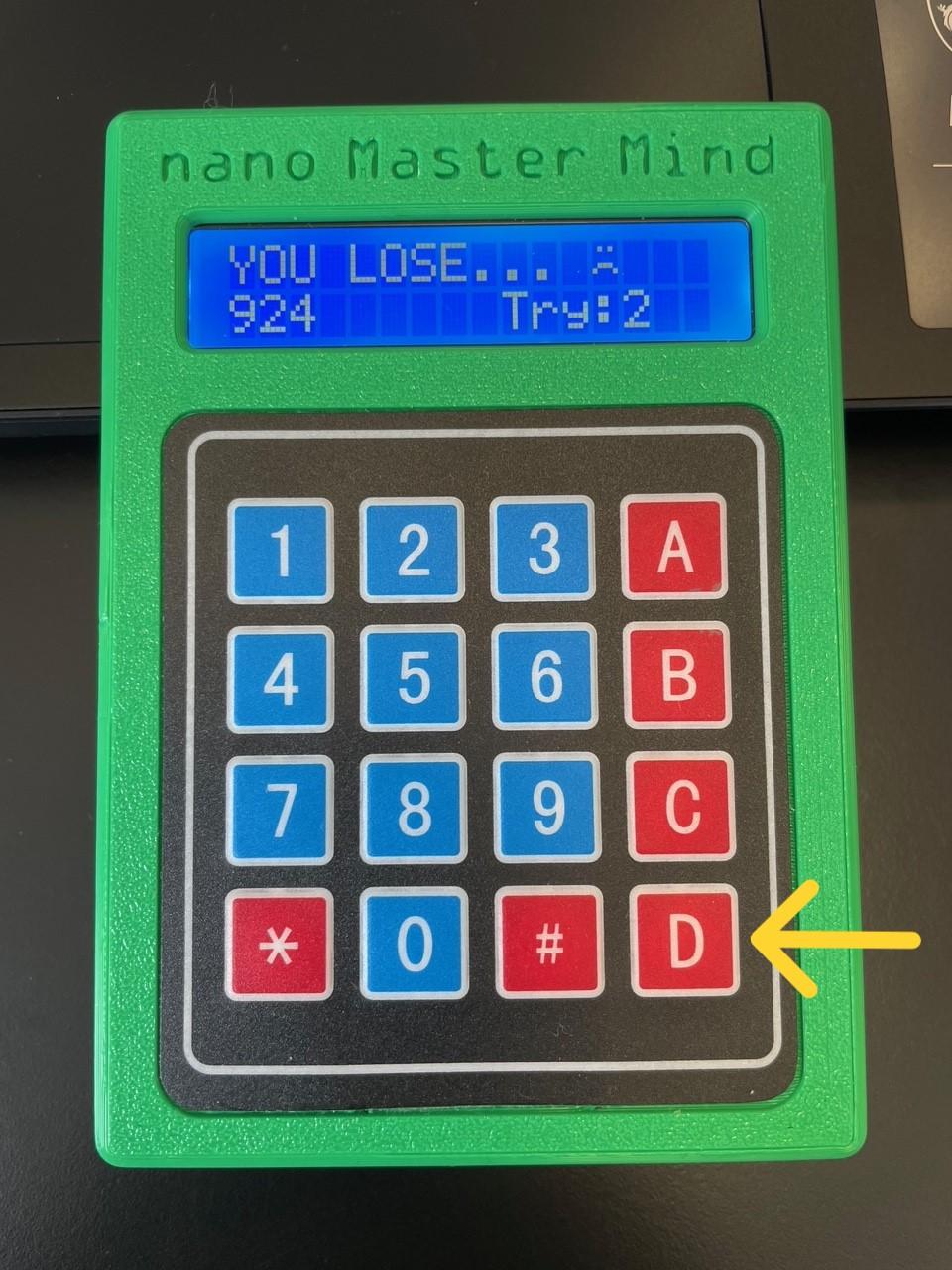

"D" Exits the game, displays the current secret code (not guessed), and the attempts made up to that point.
" * " Displays the "Score" records for each code length (3-4-5 or 6), the records remain on the screen for a few seconds. (they are stored in the eeprom).
Once you have guessed the code and therefore won the game, the secret code and the number of attempts made will be displayed.
To continue from non-playable states (e.g. splash screen or victory summary), press any key.

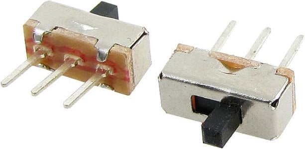

Interruttore 2 Posizioni SPDT 3Pin

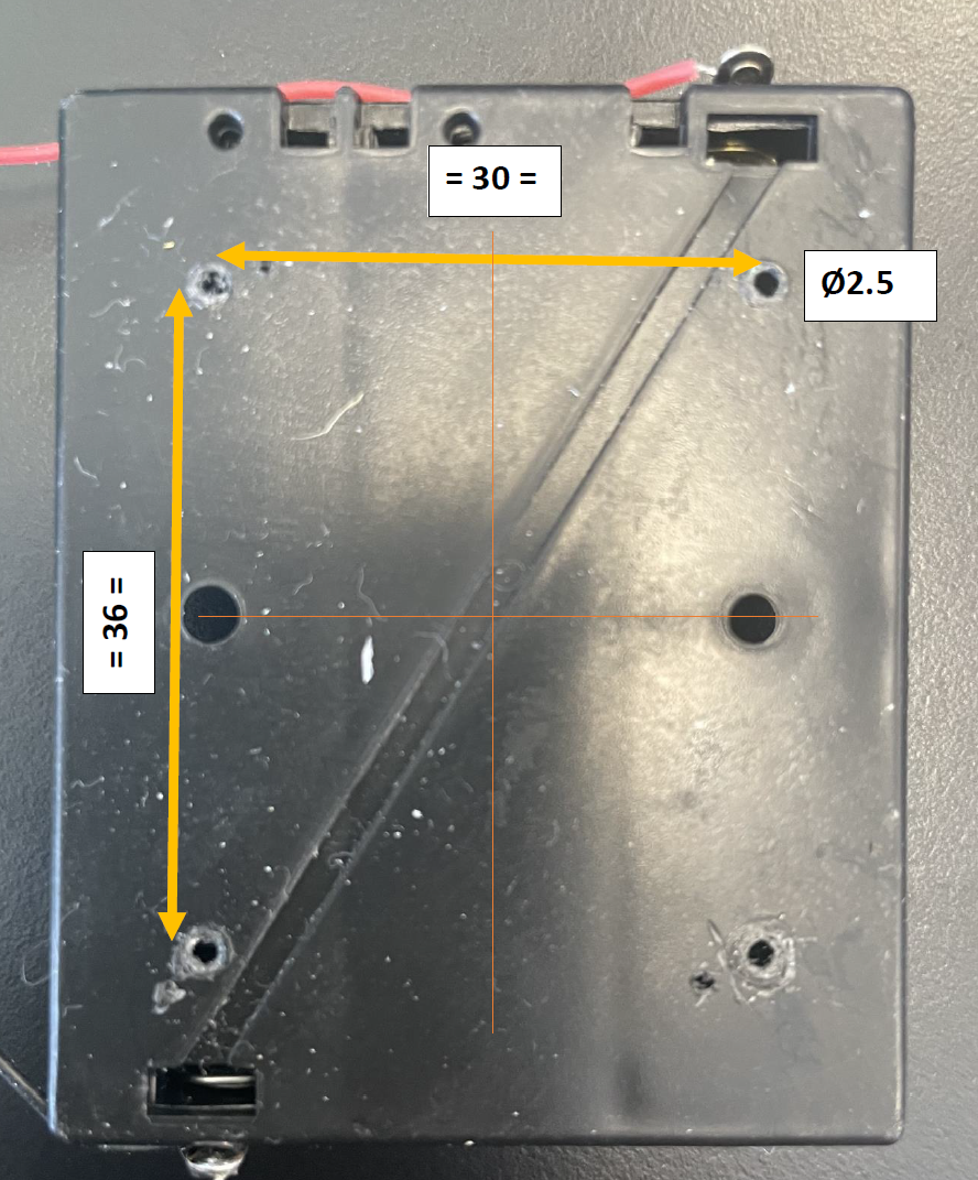

The battery holder is sold with two fixing holes in the central part, the flat cable of the keypad will pass under those holes, therefore new holes will have to be made, a quick operation. In the images there are indications of where to drill the holes. Remember to countersink the holes on the battery side. See images
Remove the protective film from the numeric keypad sticker, and after passing the flat cable through the notch on the front, position the keypad as shown in the photo. The front part is ok now let's turn the part to insert the rest of the components.
Screw the display as indicated, using two M2X5 screws, insert the switch by passing the lever through the window then pressing the body into place, with the tip of the soldering iron slightly deform the PLA seat to block it (or use a drop of hot glue ). The same procedure also applies to the Arduino Nano board.
Fold the flat cable of the keypad and place it under the battery holder, then screw the battery holder with the four M2x5 screws.

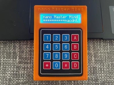

Se tutto è andato bene, dopo aver rimosso la presa usb e aver messo le 3 batterie AA nel modo corretto, dovreste avere il gioco funzionante.

If everything went well, after removing the USB plug and inserting the 3 AA batteries correctly, you should have the game working.
