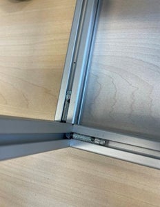

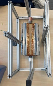

Zet het frame in elkaar met vier 40 cm, vier 30 cm en zes 15 cm ITEM aluminium extrusies en de hoekstukjes zoals weergegeven in de eerste afbeelding. De configuratie is te zien in de tweede afbeelding.
Verdeel vervolgens het mondstukje/eindstukje van de spoel op in vier delen en plak op deze vlakken kopertape. Zorg dat de kopertape goed contact maakt met zichzelf (als je meerdere “stroken” kopertape nodig hebt), maar let op dat ze geen onderling contact maken. Soldeer vervolgens de uiteindes (nadat je ze hebt geschuurd om de lak te verwijderen) van de spoelen/koperdraden op deze koper tape. LET OP: het is van belang dat de goede spoelen aan staan op het goede moment. Welk draad je waarop soldeert is dus van belang. De uiteindes van dezelfde spoel moet dus aan tegenovergestelde kant zitten. Voor verdere oriëntatie van het mondstuk en het solderen moet de richting van het magneetveld en richting van de stroom ook vastgelegd worden. Hiervoor refereren we u naar de natuurkundevideo zodat u zelf kan redeneren welke kant de draden op gesoldeerd moeten worden. Bevestig vervolgens twee dikke draden aan het frame (zie derde afbeelding) en zorg dat deze elektrisch contact maken met de twee koperen oppervlaktes aan de zijkanten van het mondstuk/eindstuk van de spoel.
