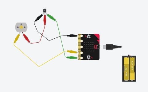

Step 2: Kytkennän Testaus
Kokoa kuvissa näkyvä kytkentä ja lataa ohjelmoimasi tiedosto tai ohessa oleva valmis koodi Micro:bitille. Silloin kun Micro:bit on kytkettynä USB johdolla tietokoneeseen, ei tarvita erillistä virtalähdettä. Hyödynnä hauenleukoja testausvaiheessa.
Testaa toimiiko valmistamasi koodi ja kytkentä halutulla tavalla.
