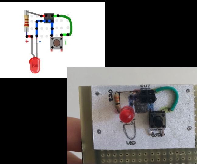

Nos o Fritzing para realizar os mapas iniciais.
Este Instructable foi traduzido e testado a partir deste link.
