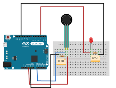

Step 3: Circuit Et Code Arduino
Un capteur de forceFSR02 permet de détecter une pression physique. C'est un capteur qui répond en faisant décroitre sa résistance. Si nous n’effectuons aucune pression sur le capteur, la résistance approchera l’infini. Plus on appuie sur le capteur, plus la résistance va être petite.
Nous avons réalisé le circuit (voir photo) en remplaçant la LED par le servomoteur.
Le code en pièce-jointe va lire la tension qu’envoie le capteur de force. En fonction de cette tension, nous allons faire varier la tension du servomoteur afin de le faire bouger.
Nous avons placé deux capteurs. Un en dessous de l'avant-bras et un au dessus. Lorsque le capteur du bas détecte une force, le servomoteur déplace le bras vers le bas, et inversement.
