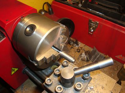

      The construction was really easy because all the parts were almost the same. I print out the blue prints for the design I made in Inventor, and make all the parts using a press drill, a file and a welding machine. For the connection between the motor and mechanism I used a combination of endless screw and straight teeth gear. I had the gear from an old remote control car, the endless screw I made it on the lathe, and the motor I took it off a can opener because I wanted a slow and powerful electric motor.

    Gracias!!! Vieras que he tratado de hacer que vaya más rápido, pero para hacerlo tengo que cambiar las relaciones en los engranajes, y en este momento no tengo las herramientas para hacerlo. En una parte lleva un tornillo sin fin y he intentado hacerlo de dos entradas, pero por el diametro y el paso que tienen no engrana bien con el engrane de dientes rectos... Pero estoy analizando otras opciones. De nuevo gracias, y en especial por darme mi primer "patch".

    Es muy difícil, si no imposible, cambiar la relación de un reductor a gusano. Pero como tú no manejas en este caso grandes fuerzas, podrías arreglártelas con un par de poleas de madera o plástico y una banda de poliuretano de 3 o 4 mm de diámetro. Esas bandas son baratas y muy fáciles de trabajar.
