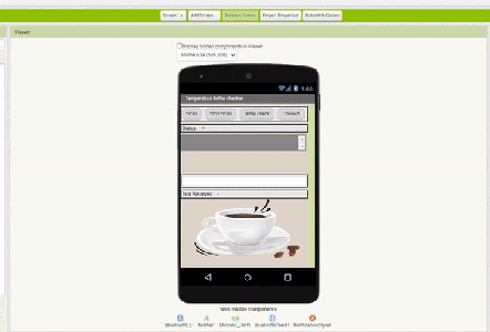

Step 3: App Downloaden.
Om de app te maken, heb ik gebruikgemaakt van de MIT App Inventor op https://ai2.appinventor.mit.edu/. Ik heb niet de volledige code zelf geschreven, maar slechts kleine aanpassingen gedaan aan een bestaande code van https://www.robotique.site/tutorial/transmit-a-message-to-microbit-board-via-bluetooth/?unapproved=166&moderation-hash=0f0aca804244bd68c557d6060a7cda2a#comment-166.
Nu gaan we de app downloaden. Download de APK en open de app zodra deze is gedownload. Je komt op een scherm met twee knoppen. Druk op de "Scan" knop. Er verschijnen verschillende adressen, waaronder een met "BBC micro:bit". Klik hierop en vervolgens op "Connect". Druk vervolgens op de A knop op de microbit. Als alles goed is verlopen, zie je twee dingen: ten eerste verschijnt onder "Text Received" de temperatuur op het scherm, en ten tweede krijg je een melding. Als beide dingen gebeurd zijn, is de app verbonden met de telefoon.
Als de app de micro:bit niet scant, zet dan de Bluetooth van de micro:bit opnieuw aan door de A- en B-knoppen tegelijkertijd in te drukken en één keer op de resetknop te drukken. Klik daarna weer op "Scan". De micro:bit zou nu op het scherm moeten verschijnen. Verbind opnieuw met de micro:bit. Let op, je moet ook de nRF-app opnieuw verbinden en CDD's inschakelen. Anders kan de app geen data ontvangen.
Step 4: Customize App Optioneel
Als je de pictogrammen of namen van de app niet leuk vindt, kun je deze eenvoudig zelf aanpassen.
1. Download het bestand.
2. Ga naar MIT App Inventor
3. Klik op "Create Apps" en maak een account aan.
4. Klik linksboven op "New Project" en noem het project "temp sensor".
5. Ga opnieuw linksboven naar "Projects" en kies in het dropdownmenu "Import Project (.aia) from my computer...". Selecteer vervolgens het bestand "tempsensor.aia". Dit kan even duren terwijl de app wordt geladen.
Pictogram en naam aanpassen
1. Ga naar "Project Properties".
2. Verander de naam onder "AppName".
3. Pas het pictogram aan onder "Icon". Zorg ervoor dat je de afbeelding die je wilt gebruiken, hebt gedownload.

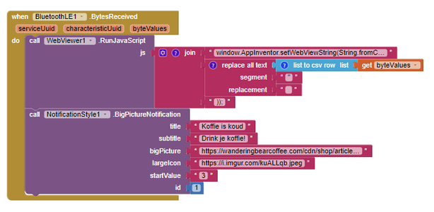

Melding aanpassen
1. Ga rechtsboven naar "Blocks".
2. Zoek het codeblok zoals weergegeven in de afbeelding.
3. Pas de titel en subtitel aan naar wens.
4. Voor "bigPicture" en "largeIcon" heb je de URL's van de afbeeldingen nodig.
