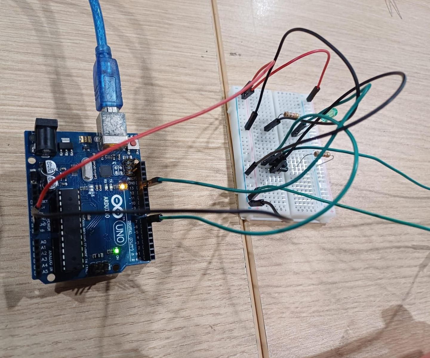

Step 1:
Al tratarse de un trabajo con dos partes, se dividió en dos etapas para realizar el ensamblaje de las piezas correspondientes a la primera consigna.
"Se cuenta con un sensor LDR para monitorear la Luz solar,
esta información de intensidad de luz servirá para el control
de la intensidad de luz de el led RGB. Es decir que, a menor
presencia de luz solar mayor será la intensidad de luz del
led RGB."
Para esto se usó el siguiente código:

Step 2:
Posteriormente se realizó un procedimiento similar con la segunda parte del trabajo:
led RGB.

Step 3:
Esto dio como resultado el ensamblado del trabajo final, el cual tiene el siguiente código:

Step 4: Conclusiones
Uno de los aspectos que podría haber generado mayor dificultad fue el cálculo de la temperatura. Para abordar este asunto, se dividió en dos partes esta operación, dicho proceso se puede contemplar en la codificación presentada. En general, el ensamblaje y la codificación se llevaron a cabo de manera rápida, ya que los recursos proporcionados en clase fueron adecuados para nuestras necesidades.
