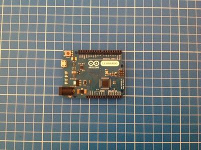

º Arduino

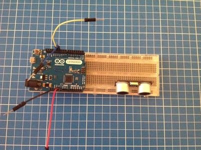

Step 2: Conexion
La conexion es sencilla, en las imagenes adjunto un archivo en el cual viene la forma de conectarlo.
Arduino Ultrasonico
GND GND
5v VCC
Pin 12 TRiG
Pin 11 ECHO

Una vez conectado el Arduino y el sensor, conectamos el cable USB a la computadora abrimos el Ide de Arduino y selecceionamos la placa, en este caso usamos el Arduino Leonardo al usar Mac, el puerto asignado es /dev/cu.usbmodem1411, en Windows los puertos asignados son el COM4, COM5 depende de la computadora.
