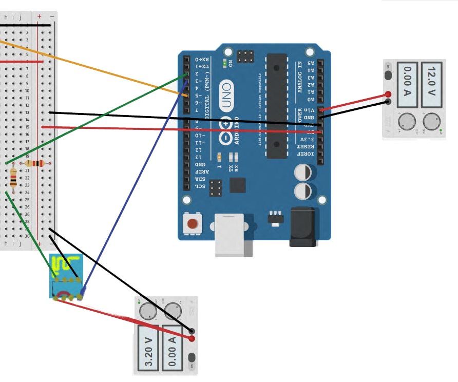

Step 4: Arduino
hay 2 procesos a realizar
hardware y conexiones:
análisis programación:
- detectar cuando se abre la nevera, uso ldr para detectar la luz de la nevera
- enviar la temperatura es el mismo procedimiento que en Alarma-remota-Congelador
pero al usar la pantalla y la sonda necesita las librerías OneWire.h y "U8glib.h"
