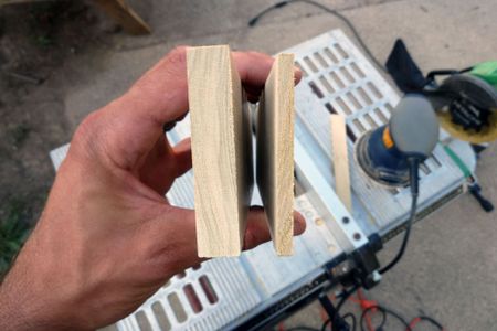

Empecé con una tabla de álamo de 1/2" x 4". Puedes usar cualquier madera dura que quieras--por aquí se venden muchas tablas de álamo y roble. Coloca el cuchillo sobre la tabla y haz una marca a un poco de 1/4" de cada lado.
Corta dos trozos de madera a estas dimensiones. Quería una funda menos gruesa, así que cepillé un trozo a 1/4" de grosor.
