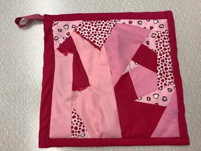

Introduction: Grytlapp Crazy Quilt
Arbetsbeskrivning grytlapp i lapptekniken crazy quilt.
Step 1:
Välj ett antal lappbitar i den/de färger du vill ha.
Börja med att lägga två bitar räta mot räta. Tvärnåla ihop dem. Sy med raksöm, 1 cm sömsmån, på en sida.
Vik ut bitarna, så du kan pressa på sömmen från rätan.
Step 2:
Välj en ny lappbit, lägg den räta mot räta med ditt påbörjade arbete. Nåla ihop. Sy med raksöm, 1 cm sömsmån. Om du tycker det är svårt att sy rakt kan du dra ett streck med hjälp av linjal först.
Vik ut biten du just sytt på, pressa från rätsidan.
Step 3:
Fortsätt på samma sätt så att din lappbit blir ganska stor. Pressa efter varje bit du sytt fast.
Step 4:
När din lappbit är ganska stor kan din lärare hjälpa dig att skära den rak i kanterna. Då ser du också om det fattas lappbitar någonstans.
Step 5:
När lappbiten är färdigskriven ska du klippa till en bit grillvadd, lika stor som din lappbit. Nåla fast lappbiten och klipp ut.
Step 6:
Klipp till ett baksidetyg som är 4 cm större än din lappbit PÅ VARJE SIDA.
Step 7:
Vik in kanten 2+2 cm runt din lappbit. Nåla fast den invikta kanten. Du kan sätta nålarna på längden. Nåla tätt!
Sy fast kanten med raksöm, förläng gärna stygnlängden. Titta noga på bilden så du ser vilken kant du ska sy i. Sy även ut över den öppna kanten i alla hörn.
Step 8:
Sy fast en hängare enligt bilden. Sy med raksöm.
Step 9:
Sy en liten raksöm, ca 1 cm lång, någonstans i mitten av grytlappen. Detta gör du för att grytlappen ska behålla formen vid tvätt. Kom ihåg att fästa i början och slut, alternativt sy fram och tillbaka några gånger,
Din grytlapp är klar! Redovisa i slöjdportfolion.
