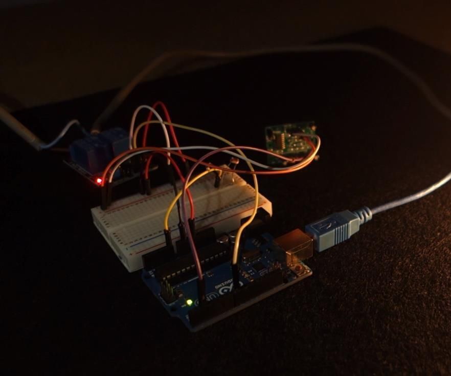

Step 2: Conexão Dos Fios
Você precisa conectar 5 pinos da matriz de pontos à sua placa Arduino. A fiação é bem direta:
