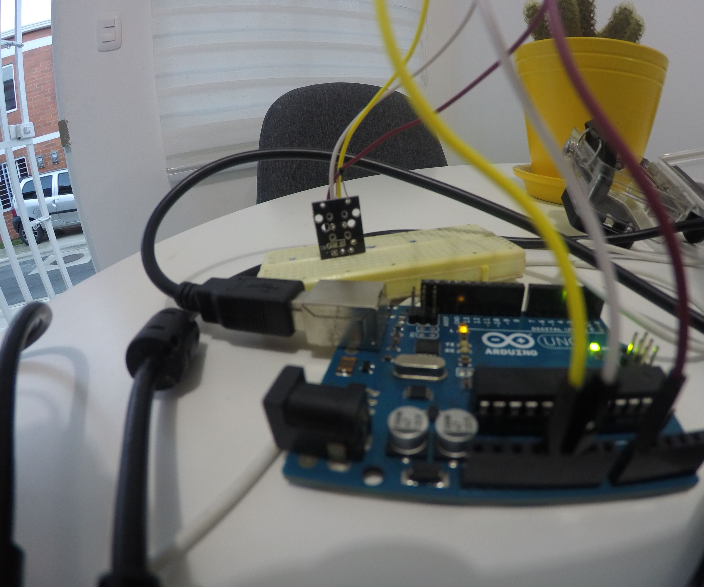

Step 2: La Programación (makey Makey & Arduino IDE)
La programación es muy simple!
Lo único que tenemos que hacer es cambiar algunos de los pines de salidas del makey makey (A5, A4, A3, A2, A1) por los números del teclado (1, 2, 3, 4, 5); Para ello tenemos que descargar el software de Arduino para configurarlo. Recomiendo que sigan los pasos del siguiente tutorial, el cual los guiará por el proceso.
https://learn.sparkfun.com/tutorials/makey-makey-advanced-guide
Una vez hayan seguido paso a paso el tutorial anterior, modifican las lineas del código y cargan la programación en el makey makey.
A continuación sacan de los pines del makey makey a la protoboard, para trabajar mas cómodos, aunque no es necesario.
