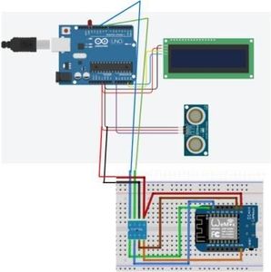

Para el sistema eléctrico de nuestro proyecto utilizaremos el arduino uno, que será alimentado por una batería recargable que alimenta todo el sistema, como no tenemos componentes como motores entonces no necesitamos tanta alimentación, tal vez lo que más consume es el sensor de ritmo cardiaco que en la imagen es un sensor ultrasónico porque Tinkercad no tiene sensores de ritmo cardiaco, pero técnicamente tiene los mismos pines, entonces lo usamos como referencia.
También usamos una pantalla LCD de 4 pines, hay otra de más pines, pero esta ya viene reducida para evitar usar todos los pines del arduino solo en un componente. De igual manera utilizaremos un módulo wifi que en este caso es el modelo ESP8266 para crear una interfaz en adafruit para guardar y graficar los datos del sensor de ritmo cardiaco.
