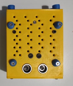

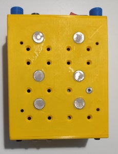

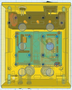

Step 1: BOX PRINTED/IMPRIMIENDO LA CAJA
Software: Tinkercard https://www.tinkercad.com/things
Printer: Alfawise U20
Layer 0,2 for Top and Bottom and 0,2 for the rest/. Se han imprimido ha 0,2 para la parte superior e inferior de la caja y a 0,1 para el resto de las piezas.
Filament: PLA filex3d 850. Bed: 60ºC. T 205ºC-210ºC.
https://www.thingiverse.com/thing:5363435

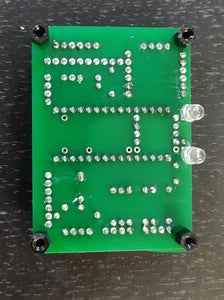

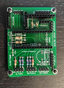

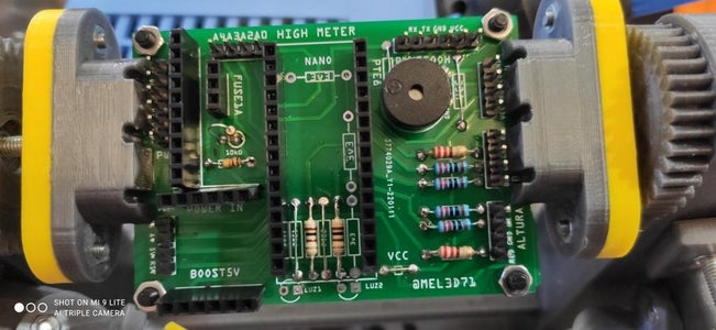

Step 2: PCB PRINTED/DISEÑO DE LA PLACA ELECTRÓNICA
There have been some changes in the pbc, I will upload those changes soon.(23-09-2025).
Es necesario tener cuidado con la PCB ya que está actualizada a una nueva y la de la imagen es la antigua, por lo que el BMS de carga lleva los pines soldados en otra posición. El elevador de tensión lleva puenteadas las entradas por debajo.
It's important to be careful with the PCB, as it's been updated to a newer version, and the one in the image is the older version. Therefore, the charging BMS pins are soldered in a different position. The voltage booster inputs are bridged underneath.
I Designed the pcb with fritzing software https://fritzing.org/download/ and sended the gerber file to jlcpcb https://jlcpcb.com/ Diseñé la pcb con fritzing y envié el archivo gerber a jlcpcb imprimir la pcb:

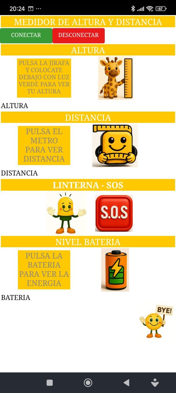

Step 3: APK With Appinventor
Install .apk file in your android device/Descargar he instalar el archivo ".apk" en el dispositivo android.
Download spanish .apk file link:
https://mega.nz/file/IYU3jAab#ld_1vJTTd1OZeGBuGN-rkYtsPUV2rKnvKS8aUX728H4
Iconos mejorados en la versión V4, V5 con medidas de longitud, V5.1 con icono anulación de sonido y blink SOS, y la versión V6 con guardado de datos en teléfono, realizado gracias a COPILOT, para que no haya problemas con derechos de autor.
En las imágenes están los bloques de la Versión V4 con el icono SOS y la anterior V3 sin el mismo.

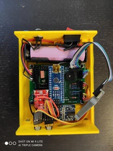

Step 4: Assembly/MONTAJE DEL MEDIDOR
4.- Solder the components:
First we solder the components closest to the board and smaller, resistors, bridges (we use the remains of cut pins), female connectors and finally the male connectors.
4.1.2.-We place the insulating supports with their nuts on the PBC.
4.1.3.-Place Bluetooh hc06 module in its support.
4.2.-Box/ Box.
4.2.1.-Assemble m3 nuts in the box.
4.2.2.-Place 4x6mm supports in PBC.
4.2.3.-Solder Leds in PBC plate and screw it with 2x6mm and m3 to the base of the box.
4.2.4.-Place Ultrasound Module Sr-04.
4.2.5.-Assemble the Legs.
4.2.5.-Mount the magnets with a little glue on the top of the box.
4.2.6.-Place Bluetooth module screwed to the top of the box.
4.2.7.-Place Battery Support, the battery and connect it.
4.2.8.-Assemble the rear part with the power outlet and the switch and connect them.
4.2.9.-Mount leds in the front and connect them.
4.3.-Arduino nano:
Check with a multimeter that the connections are correct before placing the arduino, and check the input Vcc to the regulator and the output to the arduino before connecting it to the pbc.
4.3.1.-Load the arduino software in the arduino nano.
4.3.2.-Screw the front part.
4.3.3.-Screw the back with the legs or screws.
Good Fun!!
4.1.-Pcb.
4.1.1.- Soldamos los componentes:
Primero soldamos los componentes más cercanos a la placa y de menor tamaño, resistencias, puentes (utilizamos los restos de patillas cortadas), conectores hembra y por último los conectores machos.

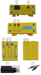

Switched on.
Turn on switch nº 1, led nº 3 lights up green. We connect the bluetooh of the mobile and open the application of the height meter, we give it to connect and we link with the bluetooh hc06 of the meter, indicating us by voice "connection established".
Measure Height.
To measure height, we press the image of the giraffe it tells us by voice "measuring the height", led nº4 lights up red, and when a short beep sounds and led nº 4 lights up green (after 2 seconds) we place the piece or person to be measured under the meter, if the measurement is correct, a long beep will sound confirming it and the green led nº4 will turn off giving us the measurement in text and by voice “the height is …..cm”, in case of failure a short beep will be heard, led nº 4 will light up red and it will indicate it by text (out of range) and by voice “the height is out of range”, then we press again to make the measurement.
The V5 version includes an SOS light and allows repeated measurement of box lengths by first setting the distance and leaving it in a fixed location. It can then be measured again by simply placing what is needed underneath, which is less problematic when measuring boxes or other objects. I recommend measuring people with a sheet of paper over their heads so that the sensor, which emits a fairly wide range of ultrasound, could trip over it and thus perform the measurement. This problem could have been avoided by using a higher-quality sensor, such as a laser, but which would be an additional cost to be assessed by the technician.
Measure distance.
We press the image of the meter, indicating by voice "measuring the distance" the led nº4 lights up in green, indicating the measurement in text and in voice "the distance is ….cm", in case there is a failure a beep will be heard short and led n4 will light red.
Visual SOS alarm:
When you press the SOS button, all other buttons are disabled until you press it again and turn it off. When the SOS is working, the white LEDs and the red LEDs on the front will emit light pulses, indicating the word SOS in Morse code.
Check battery voltage.
We click on the image of the tesla tower and it will indicate by voice "battery level" and then indicate by text and by voice "the battery voltage is... volts".
Indication of need for charging and/or breakdown:
If LED No. 4 lights up blue or red, charge the battery and if it still does not turn green, check the voltage booster module.
Clicking on the baybay emoticon will close the application and say goodbye in English.

OJO!! Cuidado con la actualización de la placa PCB ya que tuve que mejorar el módulo elevador de tensión y hubo que cambiar el diseño, por lo que las fotos que aparecen soldando la PCB son de la versión anterior y no coinciden con el nuevo diseño mejorado. Cualquier duda enviar mensaje.
