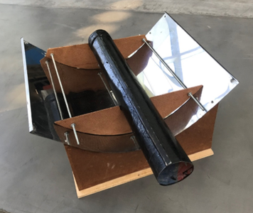

Les dejamos una imagen del producto final para que le puedan echar un vistazo:

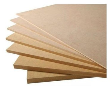

Luego encontrar una planchuela de fibrofácil de 3 milímetros de espesor, de al menos de 2 metros de ancho y 2 metro de largo. Este se recortará en una pieza de 35cms x 30cms, dos piezas de 26cms x 30cms, dos piezas de 6cms de ancho y 35cms de largo y por último una pieza de 11 x 11.

Ya tenemos la base del horno y dos piezas pegadas a la base del horno. Ahora pegaremos las dos piezas de 6 x 35cms y 3mms de espesor en los dos lugares restantes de la base en las que no pegamos las partes realizadas anteriormente. Al realizar esto nos quedará ajustar el pedazo de chapa con su correspondiente ángulo y correcta alineación a los pedazos de madera con el mismo ángulo a partir de los 4 precintos, uno en cada punta. Para que queden adheridas también se pueden emplear clavos.
Para darle un toque final, para el tubo que irá colocado en la parte anteriormente creada, necesitaremos pegar el pedazo de madera de 11 x 11 al medio de uno de los frentes del horno que mide 30cms para que este tubo no se deslice cuando este arriba de la pieza, funciona como un tope.
