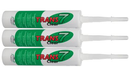

Dit materiaal heb je nodig om het vliegtuig te maken:
- 1 plaat depron, afmetingen 1 m op 0,7 m, dikte +- 3,5 mm
- breekmes
- potlood
- meetlat
- lijm; Tec7 / Trans7 (doorschijnend, blijvend elastisch, grote kleefkracht)
- schuurpapier / schuurspons
- gewichtjes en materiaal om platen op te spannen en ondersteunen
- plooibaar materiaal, bv. koperdraad, om gemakkelijk een gebogen vorm mee te maken
