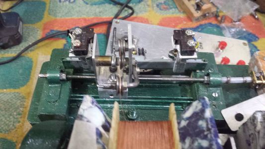

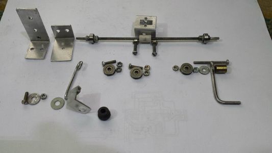

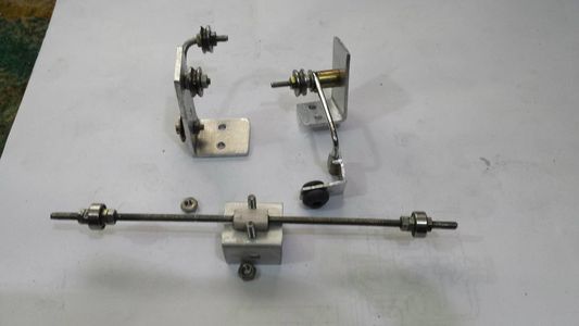

Step 3: Parte 2 - Construção Do Mecanismo Espaçador De Fio
O Mecanismo Espaçador de Fio tem a função de garantir que as espiras sejam enroladas de forma justapostas e uniformes ao longo do carretel. Para tal, deve haver um sincronismo entre o mecanismo tracionador e o mecanismo espaçador de fio, pois, sem ele, as espiras ficarão encavaladas (ocasionada quando a velocidade de tracionamento é maior que velocidade de espaçamento) ou ficarão esparsas (decorrente da velocidade de tracionamento ser menor que a velocidade de espaçamento).
Na construção deste Mecanismo, as seguintes estruturas foram desenvolvidas, conforme se observa no desenho da primeira imagem:
(i) o carro transportador, que se desloca horizontalmente nos dois sentidos (esquerda-direita e vice-versa) é responsável pela justaposição do enrolamento no carretel e tem como eixo uma barra roscada (ver segunda imagem). A rosca deste eixo foi confeccionada com o auxílio de cossinete M3, a partir de uma vareta metálica retirada de uma grelha de churrasqueira elétrica. Para deslocar o carro, foi produzida uma porca com um pequeno tarugo de nylon e foram fixados dois rolamentos em cada ponta do eixo (ver terceira imagem). Em um perfil de alumínio na forma de "U", foi efetuada uma abertura para acomodar a porca de nylon. Assim, ao girar o eixo, a porca deslocará solidariamente este perfil. Adicionalmente, foram confeccionados mais dois perfis em "L" e dobradas duas varetas metálicas para servirem como suporte para três polias rolamentadas e um espaçador de borracha, empregado para confinar o fio que está sendo tracionado. A quarta imagem apresenta estas estruturas semi-montadas, a quinta imagem ela toda montada e a sexta a estrutura completa instalada na bobinadeira. A sétima imagem mostra o fio que está sendo enrolado confinado no interior do anel de borracha de passagem, bem como ele passando pela roldana fixada na lateral da bobinadeira. O suporte desta roldana foi adaptado a partir do aproveitamento de uma cabeça de leitura de um driver HD (Hard Disk - disco rígido);
(ii) para se obter o deslocamento conjunto descrito no item anterior, evitando que ele gire solidariamente ao eixo, foi cortado um perfil metálico em "L" e parafusado de modo a faceá-lo com o carro transportador (ver oitava imagem). Assim, ao se girar o eixo, o carro efetua o movimento translacional em lugar do movimento rotacional. Este perfil também é utilizado para suportar duas chaves fim-de-curso, uma à esquerda (FCE) e outra à direita (FCD), que têm como finalidades delimitar a extensão do movimento do carro transportador, correspondente à largura do carretel (ver nona imagem). Para posicionar e fixar estas chaves limitadoras, foram confeccionados dois suportes verticais a partir de uma barra quadrada de alumínio. Nestes suportes, em uma das pontas, foi feito um canal para encaixá-los no perfil em "L" e foram feitas roscas para os parafusos que fixam os suportes neste perfil (ver décima imagem).
(iii) para se estabelecer o movimento do eixo, foi utilizado um micromotor DC de 12 V, com uma caixa de redução acoplada ao eixo que produz uma velocidade máxima de 200 rmp (ver décima primeira imagem). Para fixar este motor, foi confeccionado um suporte em HDPE e fixado, por dois parafusos, de forma que o eixo do motor esteja alinhado com o eixo do carro transportador. Nos terminais do motor foram soldados, em paralelo, um capacitor de 0.1 uF e um pequeno núcleo toroidal (Common Mode Chokes) (ver décima segunda imagem) para atuar como supressor de ruídos de chaveamento que podem afetar os circuitos eletrônicos. O acoplamento entre o eixo do motor e a barra roscada foi improvisado com um pequeno tubo plástico, com "presilhas universais" (arames !!!! - prometo melhorar!), prendendo-os (ver décima terceira imagem). A título de esclarecimento, outros mecanismos com outros motores, com e sem redução, foram construídos, testados e abandonados por não se obter um bom espaçamento das espiras ao longo do carretel.
