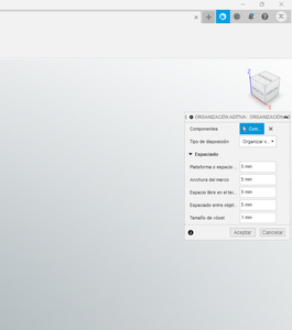

En mi caso he optado por una impresión en inmersión con resina líquida, para ello pasamos a la función de fabricación en Fusion 360.
Seleccionamos el método "Extrusión" y ahí buscamos la impresora que vamos a utilizar.
También tenemos la opción de exportar en un archivo STL y usar un programa externo, pero en mi caso he optado por usar el propio de Fusion.
En este punto podremos seleccionar varios parámetros, densidad, calidad de las caras, etc...
El punto más importante es colocar los objetos, en mi caso sólo hay uno, por lo tanto he dejado que el propio programa lo coloque en el centro de la cuba, tal y como podemos ver. Pero en caso de tener varios podríamos optar por un posicionamiento manual.
