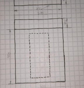

En este segundo paso recortaremos el aislante de las medidas de las paredes interior que miden planos inclinados: 415 milímetros o 41,5 centímetros, la pared de atrás mide 300 milímetros o 30 centímetros y el escalón mide 90 milímetros o 9 centímetros, después de tomar todas las medidas lo ponemos en el aislante, lo recortamos con cúter y lo pegamos con la pistola de silicona.

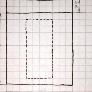

Tomamos el cartón de una medida de 50,5 centímetros de largo, ancho de 45 centímetros de ancho y con unas solapas de 51 centímetros de largo y 5,7 centímetros de ancho. También tomamos la placa de plástico de 42,1 centímetros de largo y 31 centímetros de ancho. La ponemos en el cartón y marcamos el contorno en el cartón con un lápiz. después con el cúter recortaremos sobre las líneas antes marcadas, ahí pegaremos la tapa que va a ser articulable porque como antes dejamos la solapa la pegaremos ahí, como este pedazo de cartón tiene unas paredes inferiores estas taparan lo mas que puedan las perdidas.

Step 6: Croquis Y Dimensiones
Detalles de las dimensiones para llevar a cabo un buen seguimiento de los recortes.
