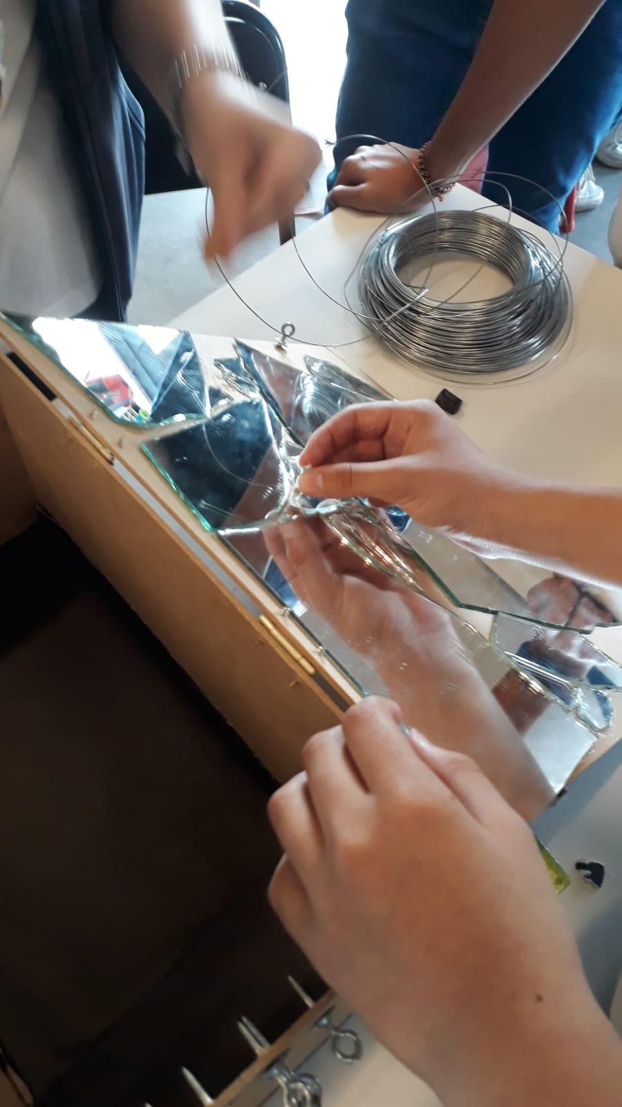

Para terminar los pétalos, marcar 80 mm en la madera del pétalo desde la parte de arriba y 5mm para el costado en ambos lados. Luego, hacer un agujero para después poner ojales con rosca. Esto realizarlo en ambos pétalos. A continuación, pegar el espejo de 390 x 340 mm en el pétalo. En el caso que tengas un espejo de otras medidas, lo que podrías hacer es romperlo y pegarlo en pedazos chicos hasta que quede bastante cubierto.
Los espejos nos van a ayudar a reflejar los rayos que caigan. Es decir, cuando un rayo caiga al espejo, se va a reflectar al otro y el otro reflectará a la parte interna del hornobot que es lo que lo va a calentar.

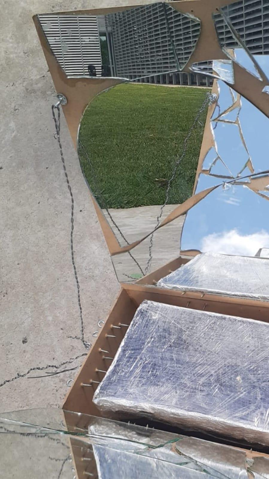

Cruzar 300 mm de alambre desde el ojal con rosca que hay en el pétalo con los ojales que hay en la pared. La cantidad de ojales con rosca que hay en la pared es para que los ángulos del pétalo se puedan regular.
Los alambres nos van a ayudar a poder regular los ángulos de los pétalos, porque si los pétalos estarían en un solo ángulo, como el sol va cambiando de posición, no todas las horas del día el hornobot podría reflejar los rayos.

Tenes que realizar una caja 100 mm más diminuta. Es decir; de largo, 300 mm; de ancho, 100 mm, y de alto 100 mm. Está caja le vas a colocar aluminio en los costados y cartulina de color negro en la base. Esta caja la vas a ubicar adentro del hornobot con el agua (o lo que quieras calentar). A la caja, tenes que agregarle un vidrio o papel film (tapa transparente) para cerrarlo, que no se pierda el calor y que los rayos puedan entrar por ahi.
Este paso es para que el calor que atraiga nuestro hornobot, no se pierda. El cartón nos ayuda a que ese calor no se vaya afuera.
