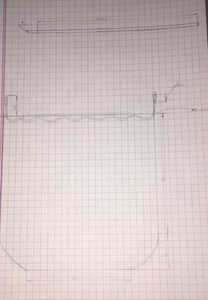

Primero que todo antes de comenzar el paso a paso, vamos a dejar los croquis y en el siguiente link el diseño en 3D de nuestro horno:
ADVERTENCIA: Necesitas una computadora con Sketchup para ejecutar el archivo.

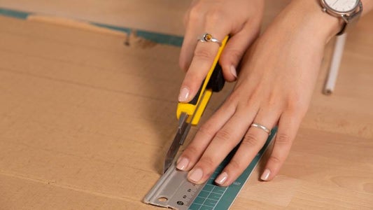

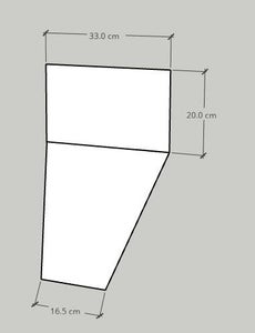

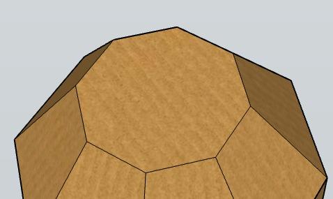

Primero vamos a comenzar midiendo y trazando con la regla y el marcador cortando 1 pieza del octágono y 8 del trapecio con rectángulo con un cutter y mucho cuidado de no cortarnos, también con mucha precisión y usando los elementos de medición necesarios en cada situación. Todos los cortes con regla para tener un corte preciso, prolijo, exacto y bueno.
Además a las aletas le debemos hacen un plegado, en la parte superior, el rectángulo que mide 200mmX330mm (que en esta siguiente explicación llamaremos rectángulo superior), debe quedar como la pieza con un pliegue entre la unión del rectángulo superior y el trapecio, como se ve en la última imagen. Esto a las 8 aletas.

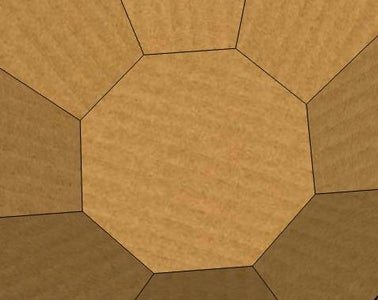

Step 3: Pegado De Piezas
Para este paso vamos a pegar la parte más angosta de la aleta con uno de los lados de la base, ambos a pegar deberían medir 16,5. pegamos con pegamento y cinta de papel para reforzar la unión. Luego de esto, levantamos toda la aleta a 57 grados (redondeado, realmente son 16 grados y 15 minutos) del suelo (usamos el goniómetro para exactitud, pero se puede hacer con transportador ya que el goniómetro no es una herramienta casual, o a ojo). Esto lo realizamos con las 8 aletas, para reforzar uniones, también pegamos entre lado y lado de la aleta con pegamento y cinta de papel para reforzar, si a esta altura las aletas y la base no están rígidas o no se mantiene en pie, puede ser por el cartón, en ese caso necesitaremos otra capa de cartón u otro cartón más rígido. Si no podemos armarle una estructura con alambre, pero no lo hicimos y pensamos que no es muy recomendable.
Step 4: Plegado Y Pegado De Piezas (2)

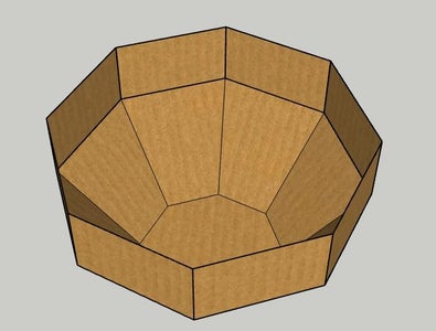

Ahora vamos a plegar los rectángulos superiores de todas las aletas hasta un punto que su eje vertical quede perpendicular al suelo, luego pegamos todas las aletas con pegamento y cinta de papel para llegar al resultado de la imagen.
(IMAGENES ILUSTRATIVAS: por temas del programa, el diseño no muestra el papel aluminio, pero tendría que estar).

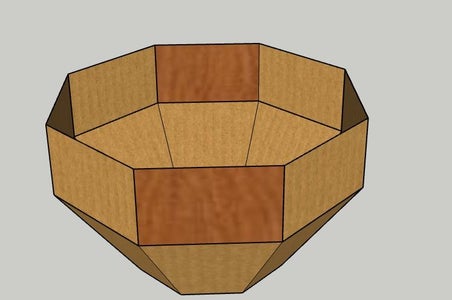

Este paso va a ser muy rápido, para reforzar las 2 partes por donde pasará la varilla que sostendrá el horno vamos a pegar las 2 maderas 200mmX330mm, una en cada lado, estos dos lados deben ser contrarios. Las maderas deben tener previamente un agujero del diámetro de la varilla que podemos hacer con un taladro y una broca del diámetro de la varilla. Ambos agujeros por donde pasa la varilla tienen que estar en el centro exacto de las maderas. Pegamos con pegamento las maderas en los dos rectángulos superiores contarios de dos alas contrarias, como se ve en la imagen.
(IMAGENES ILUSTRATIVAS: por temas del programa, el diseño no muestra el papel aluminio ni el agujero del diámetro de la varilla, pero tendría que estar).

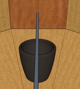

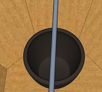

Step 6: Modificación De Contenedor

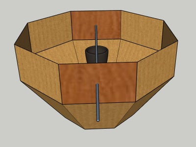

Primero vamos a meter la varilla de lado a lado atravesando las maderas por los agujeros previamente hechos en el paso anterior, luego vamos a darle una pequeña adaptación al vaso, para eso vamos a darle 2 vueltas en la parte superior con el alambre para sujetar el vaso a la varilla, y luego le sacamos dos orejitas para que por ahí pase la varilla. pasamos la varilla y tendría que quedar bien sujetado como en la imagen.
(IMAGENES ILUSTRATIVAS: por temas del programa, el diseño no muestra ni el alambre ni el papel aluminio, pero tendría que estar).
