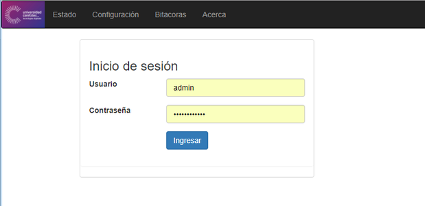

Step 16: WS-RPI: VERIFICAR FUNCIONAMIENTO
Una vez finalizada la configuración se reinicia el dispositivo, ejecutando el siguiente comando:
- init 6
Una vez el dispositivo cargue se deberá encender la luz led color amarilla de forma fija, esto es un indicador de que el dispositivo inicio correctamente pero aún no ha sido configurado. La dirección de red que carga por defecto es la 192.168.1.10.
Para ingresar a la pagina de gestión de dispositivo se debe conectar el PC del usuario a un mismo segmento de red que el dispositivo, y en un navegador Web ingresar la siguiente dirección:
Se muestra la página de inicio de sesión de la GUI de configuración del dispositivo, el usuario y contraseña por defecto son admin y defaultAdmin respectivamente.
