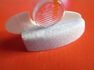

Step 3: キールを組み立てる
キールの穴ににおはじきをスコッチの透明美色テープで貼り付けてください水で伸びないテープであれば、なんでもかまいません。テープ固定が嫌な方は透明エポキシ接着剤などでおはじきをキールへ固定しても良いでしょう。
Step 4: キールを船底に固定する
船体の船底に刻まれた溝にキールを差し込んで画像のように固定してください、基本このままでキールが抜け落ちることはあまり無いですが、心配な方はエポキシ接着材などでキールを固定してもよいでしょう。
