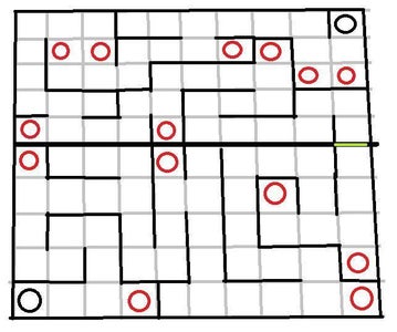

Ook heb ik een doolhof layout uitgetekend waarmee het duidelijk was waar de muren moesten komen. Eerst was er ook een idee om gaten in het doolhof te maken waar je niet doorheen mag vallen. Toch heb ik besloten om dat niet toe te passen omdat het dan te moeilijk zou worden om het doolhof te halen.

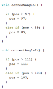

Bovenaan de code include ik de servo's en maakt ik de variables aan.
In de setup van de code roep ik de servo's en de buttons aan.
In de loop heb ik voor elke button een stuk code geschreven. De code voor de buttons zegt: als je op de knop drukt, gaat de positie van de servo omhoog of omlaag. Daarna roep ik de functie correctAngle() aan. De correctAngle zorgt ervoor dat de servo op een bepaalde punt stopt met roteren. Bij de eerste voorbeeld: als de positie van de servo 97 graden is, blijft de servo 97 graden gedraaid. Zo kan je makkelijk de servo's besturen.
