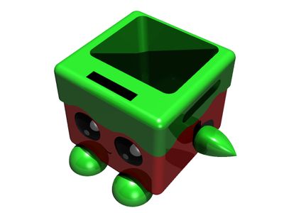

Ikko esta compuesto por varias piezas como se muestra en la imagen 3, una vez impreso colocaremos el circuito que mostrare en el siguiente paso.
Resultado en la fotografía 4.

Ikko is composed of several parts as shown in Figure 3, once printed circuit will place the show in the next step.
Result in photo 4.

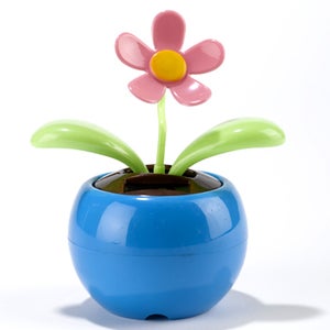

Este proceso no es nada complejo, desarmaremos 2 juguetes solares, como la plantita que se muestra en la imagen, el panel solar lo colocaremos en la parte superior de IKKO, el embobinado debajo del contra peso de la hoja, y debajo del contra peso de la hoja el imán. como se muestra en el dibujo de la imagen 3.
Montemos cada cosa en su lugar, podemos fijar las piezas con un poco de plastilina epoxica.

This process is not complex, disarm 2 solar toys, like the plant that is shown in the picture, we will place the solar panel on top of IKKO, below the winding against leaf weight, and under the counter weight magnet sheet. as it is shown in the drawing image 3.
Ride everything in place, we can fix the pieces with some epoxy clay.

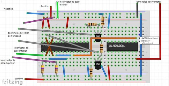

Con plastilina epoxica colocaremos los interruptores de paso, uno en la parte superior de IKKO en el punto máximo donde abre el parpado, mientras que el otro lo colocaremos en el punto máximo donde cierra sus parpados, de esta forma al accionarse el motor los parpados subirán y al tocar el interruptor el motor se apagara y viceversa.
Dentro del contenedor donde colocaremos la tierra, colocaremos 2 terminares, distanciadas entre si de 1 a 2 cm. Estas serán nuestro detector de humedad.
NOTA: Para los que dominan Arduino, no tendrán mayor complicación, todo se realizara a partir de programación, un servo y un detector de humedad, nada difícil.
Pero para los que les gusta la vieja escuela, les compartiré el diagrama un poco mas claro, pero básicamente quedara montado de esta forma en el proto "un poco confuso".
Todo esto lo colocaremos dentro de nuestro juguete y cerramos.
Recuerden colocar la alimentación de 12volts (o un cargador viejo de celular por ejemplo o baterías recargables).

With epoxy clay switches step will place one on top of IKKO at the peak where he opened the lid, while the other place it in the peak where you close your eyelids, thus the engine operated eyelids rise and to touch the switch engine will stop and vice versa.
Inside the container which will place the ground, place 2 terminares, each spaced 1 to 2 cm. These are our humidity detector.
NOTE: For those who dominate Arduino, will not have any problems, everything will take place from programming, a servo and a humidity detector, nothing difficult.
But for those who like the old school, I will share a little lighter the diagram, but basically stay mounted in this way in the proto "a little confusing".
All this will place within our toy and close.
Remember to place the 12v power (or an old cell phone charger or rechargeable batteries for example)
