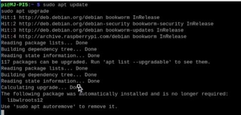

Step 2: Update & Upgrade
Avant toute nouvelle installation, pensez à mettre à jour les listes et faire les mises à jour :
sudo apt update
sudo apt upgrade

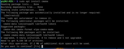

Step 3: Installation De CMAKE
CMAKE va permettre de compiler les fichiers de Qt pour le système sur lequel nous ferons l'installation, ici notre Raspberry Pi qui roule l'OS classique du Pi.
sudo apt install cmake

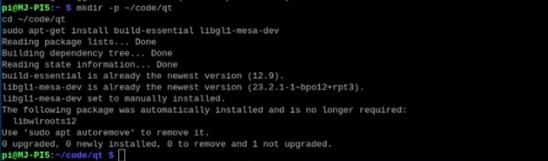

Step 4: Répertoires D'installation
Nous allons maintenant créer un répertoire pour recevoir les fichiers d'installation avant de les compiler. Les commandes suivantes vont créer un répertoire code/Qt dans lequel seront téléchargés toutes les composantes Qt que nous allons installer.
mkdir -p ~/code/qt
cd ~/code/qt
sudo apt-get install build-essential libgl1-mesa-dev

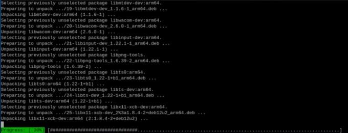

Step 5: Installation De Qt-base
Cette étape installe les librairies requises pour Qt-Base puis elle télécharge les sources de Qt-Base. L'archive sera décompressée puis les sources seront compilées. Avec le Pi5 cette étape devrait prendre environ 25 minutes.
sudo apt install \
libinput-dev libts-dev \
libxcb-render-util0-dev \
libxcb-render0-dev \
libxcb-shape0-dev \
libxcb-randr0-dev \
libxcb-xfixes0-dev \
libxcb-xkb-dev \
libxcb-sync-dev \
libxcb-shm0-dev \
libxcb-icccm4-dev \
libxcb-keysyms1-dev \
libxcb-image0-dev \
libxcb-util-dev \
libxcb-cursor-dev \
libxkbcommon-dev \
libxkbcommon-x11-dev \
libfontconfig-dev \
libfreetype-dev \
libxext-dev \
libx11-dev \
libx11-xcb-dev \
libxcb1-dev \
libsm-dev \
libice-dev \
libglib2.0-dev
wget https://download.qt.io/official_releases/qt/6.5/6.5.3/submodules/qtbase-everywhere-src-6.5.3.tar.xz
tar -xvf qtbase-everywhere-src-6.5.3.tar.xz
mkdir qtbase-everywhere-src-6.5.3/build
cd qtbase-everywhere-src-6.5.3/build
../configure
cmake --build . --parallel
sudo cmake --install .

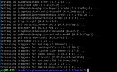

Step 6: Installation De Qt Creator
Dernière étape avant de faire notre première application, installer Qt Creator. Avant de lancer l'installation, nous allons faire une mise à jour complète pour s'assurer que tout est bien à jour.
sudo apt update
sudo apt full-upgrade
sudo apt-get install qtcreator
