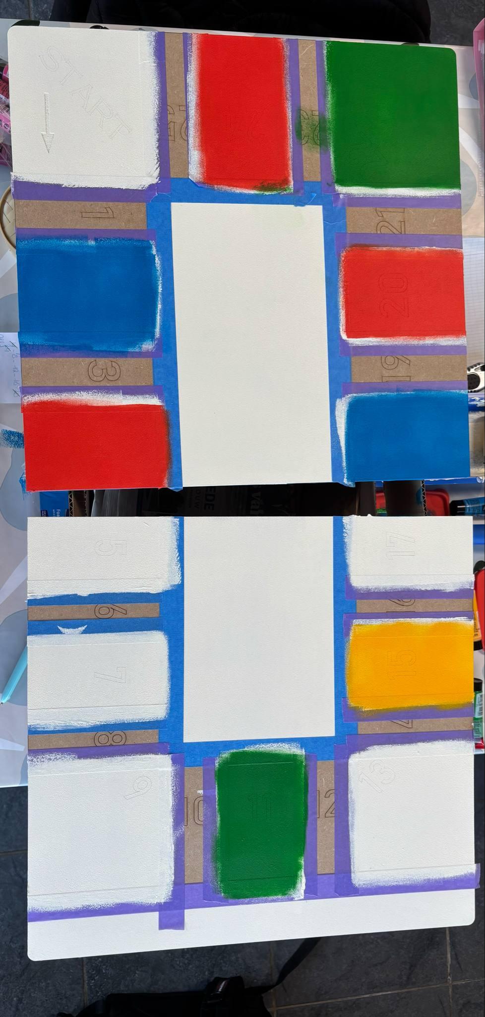

Step 2: Spelbord Versieren
  1. De verschillende vakken werden afgeplakt met afplaktape.
  2. Er werd eerst een laag witte verf aan het bord gegeven.
  3. Daarna werden de vakken in het bedoelde kleur geschilderd (afhankelijk van het aantal vraagkaarten).
  4. Na het schilderen werd nog een vernis laag over het spelbord gedaan om deze te beschermen.
