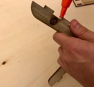

Step 1: Cut Out and Identify the Parts
With a laser cutter load the 3 plans for the 3 plywood plates and cut out the 2 trays as well as all the parts of the board.
Once out, do not forget if you wish to identify the different parts to be mounted.
Avec une découpe laser chargez les 3 plans pour les 3 plaques de contreplaqué et découpez les 2 plateaux ainsi que l’ensemble les pièces du tableau.
Une fois sortie n’oubliez pas si vous le souhaitez d’identifier les différentes pièces à monter.

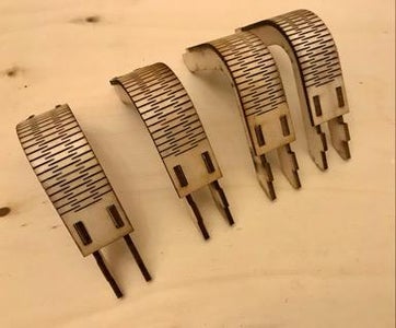

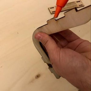

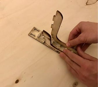

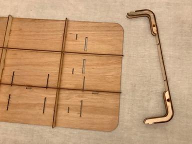

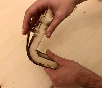

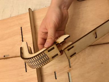

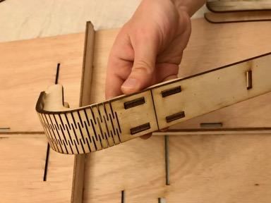

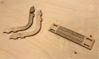

Step 2: Assemble the Corners (1/2)
Take with you the flexible elements as well as the corner pieces (looking like boomerangs from a distance). Lay the flexible piece and insert the two corner pieces, taking particular care that this corner has a hole (only one) facing the outside of the corner.
Then, be careful it's a delicate operation, bend on the corner there pieces A at 90° to fix it on the other side of the corner pieces (see photos)
Prenez avec vous les éléments flexibles ainsi que les pièces d’angle (ressemblant de loin à des boomerangs). Posez la pièce flexible et insérez les deux pièces d’angles en veillant particulièrement à ce que cet angle ait un trou (un seul) qui soit tourné vers l’extérieur de l’angle.
Puis, attention c’est une opération délicate, pliez sur l’angle là pièces A à 90° pour la fixer de l'autre côté des pièces d’angle (voir les photos)

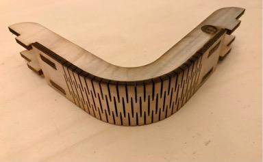

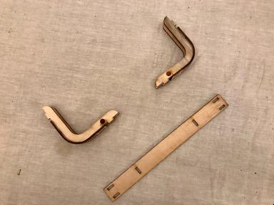

Step 3: Assemble the Corners (2/2)
Repeat this operation 4 times to obtain 4 angles.
Répétez cette opération 4 fois pour obtenir 4 angles.

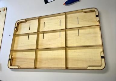

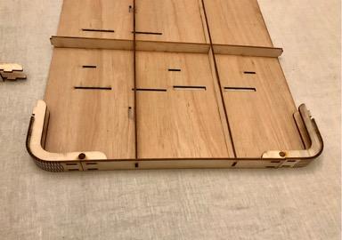

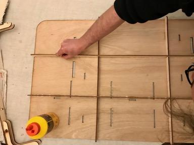

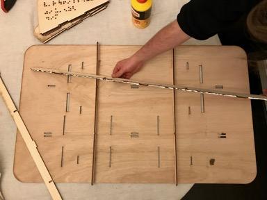

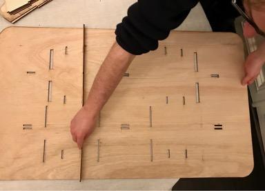

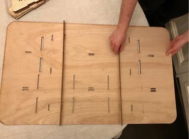

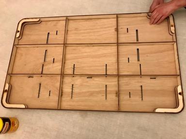

Step 4: Put the Crosspieces (1/2)
Take the small crosspieces (B2) and fit them without sticking them vertically on the bottom of the board.
Prenez les petites traverses (B2) et emboîtez-les sans les collez verticalement sur le fond du plateau.
Step 5: Put the Crosspieces (2/2)
Then glue the large crosspieces (B1) and glue them with wood glue horizontally on the bottom of the board.
Ensuite, collez les grandes traverses (B1) et collez-les avec de la colle à bois horizontalement sur le fond du plateau.

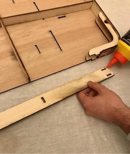

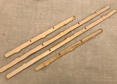

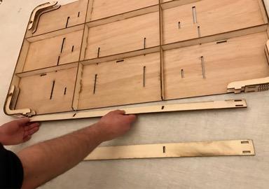

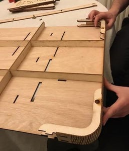

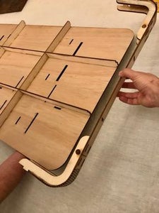

Step 6: Mount the Sides of the Tray
Now that the bottom of the tray is well fixed, we are going to glue the sides. Before that, take two corner pieces and connect them with a side bar D2.
Repeat this operation a second time in order to have both sides of the painting.
Maintenant que le fond du plateau est bien fixé, nous allons nous apprêtez à collez les côtés. Avant cela, prenez deux pièces d’angles et reliez-les entre elles par une barre de côté D2.
Répétez cette opération une seconde fois afin d’avoir les deux côtés du tableau.

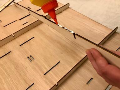

Step 7: Glue the Sides
Once you have glued the two right and left sides of the board, place a few dots of glue on the surface of the angles and glue them flat on the board while fixing on the horizontal crosspieces (B1 - already glued on the plateau)
Une fois que vous avez collez les deux côtés droit et gauche du tableau, posez quelques points de colle sur la surface des angles et colle-les a plat sur le plateau tout en vous fixant sur sur les traverses horizontales (B1 - déjà colle sur le plateau)

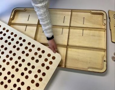

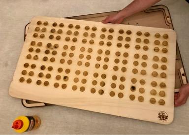

Step 8: Finish the Board
Finally, to complete the object, glue the last horizontal sides (D1) at the top and bottom of the board.
You can now check that the top panel fits into the boards. If not, you can slightly file the edges of the panel.
Enfin, pour compléter l’objet, collez les derniers côtés horizontale (D1) en haut et en bas du plateau.
Vous pouvez désormais vérifier que le panneau supérieur entre bien dans les plateaux. Si ce n’est pas le cas, vous pouvez légèrement limer les bords du panneau.

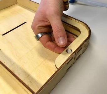

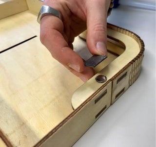

Step 9: Place the Magnets
If not already done, open the board and flip the top panel onto its back. Insert the 4 magnets into the holes in the corners of the board, then glue the self-adhesive magnets to the corresponding places on the back of the board.
Si ce n’est pas déjà fait, ouvrez le tableau et retournez le panneau supérieur sur le dos. Insérez les 4 aimants dans les trous des angles du tableau, puis, collez aux endroit correspondant les aimants autocollant sur le revers du panneau.

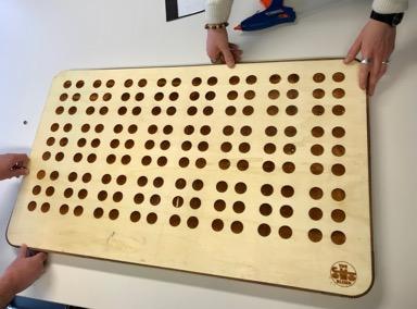

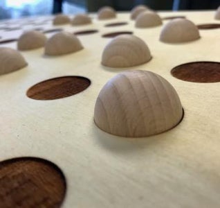

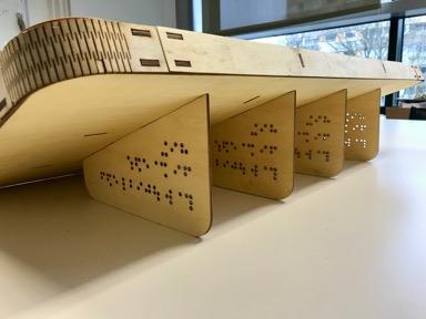

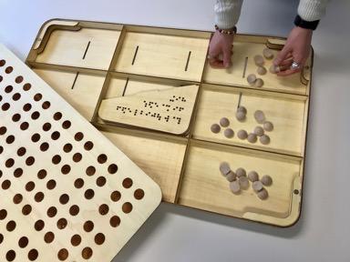

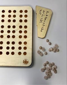

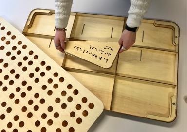

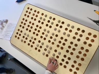

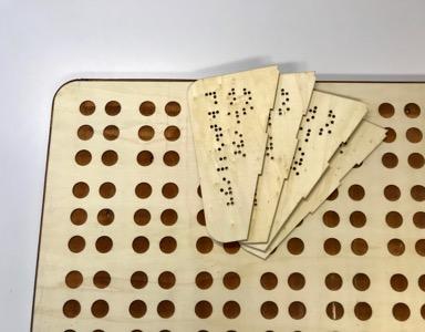

Step 10: Install and Play!
Now that the painting is complete, you can put the top panel in place. Then, if necessary, you can take the 4 wedges to place them behind the table in order to raise it. Finally, take the half-spheres to start composing your words in Braille!
Maintenant que le tableau est terminé, vous pouvez mettre le panneau supérieur dans sont emplacement. Ensuite, si besoin vous pouvez vous munir des 4 cales pour les placer à l’arrière du tableau afin de le surélever. Enfin, prenez les demi-sphères pour commencer à composez vos mots en braille !
Step 11: Storage
After a braille discovery session, it's time to put away the equipment: the 4 wedges go into the central compartment and the half-spheres in the rest of the boxes around the central compartment. Close the box once storage is complete.
