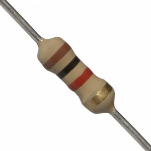

- 4 resistores de 330 ohm;
- 1 resistor de 1kohm;

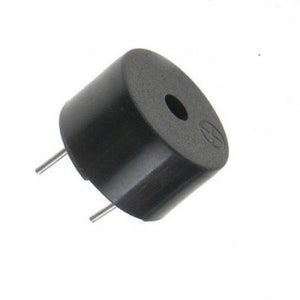

- 1 buzzer.

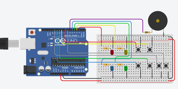

Step 2: Hardware - Montagem Do Circuito

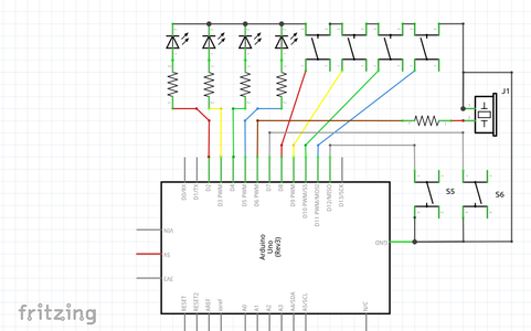

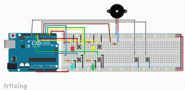

No arquivo abaixo pode ser encontrado o esquemático do circuito, desenvolvido com o software Fritzing, que contém a representação da ligação dos componentes mostrada nas imagens acima.
Monte o circuito em uma protoboard para testar e, se tudo funcionar bem, faça uma plaquinha PCB do circuito.
Atente-se à polarização correta dos LEDS.

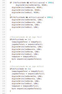

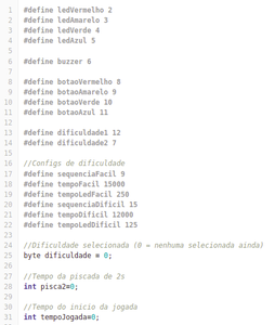

O código foi organizado de forma a possibilitar alterações futuras nas configurações de dificuldade, como tempo de reação e numero de toques, isso porque utilizou-se valores de variáveis declaradas com o DEFINE no começo do código, que podem ser facilmente manipulados.

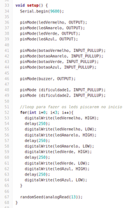

Após a declaração dos pinos, eles são setados em seus devidos modos, e então cria-se um loop para piscar os leds três vezes em sequência, indicando o início da aplicação.
Ainda nas configurações iniciais, é setada a seed para a biblioteca random, que será utilizada para gerar sequências aleatórias mais à frente.

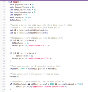

Em seguida, adicionou-se "condicionais de escutas" para verificar se os botões de dificuldades haviam sido apertados, ou seja, se a dificuldade foi escolhida, já configurando as variáveis de acordo com essa resposta.
Como uma forma de feedback para o jogador, foi adicionado um loop em que os leds piscam em conjunto, indicando um "modo standby" para que o jogador saiba que o programa está aguardando sua resposta.

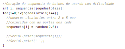

Uma vez registrada a dificuldade selecionada, é criada a sequência aleatória para o início da partida.

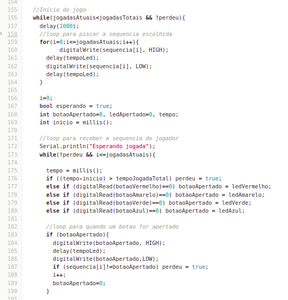

Dando prosseguimento, cria-se o loop onde ficará rodando a partida em si, sendo que nele será computado quantas jogadas restam para o jogador, se ele acertou ou não, e quanto da sequência já foi mostrada para o jogador.
Foi adicionado um feedback para o jogador, por meio do console, indicando que o programa está esperando sua jogada.

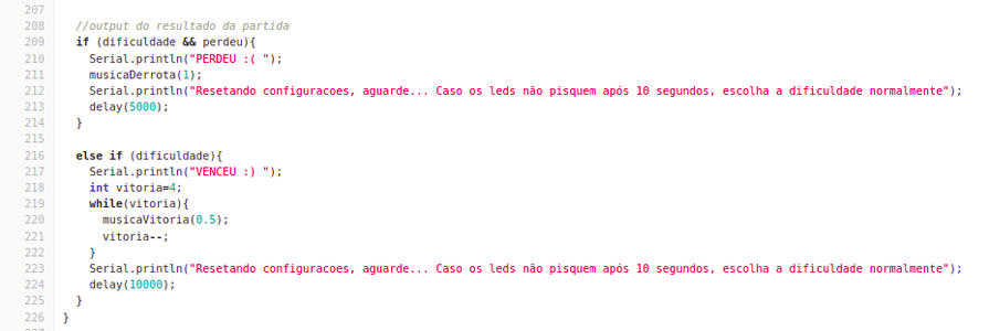

Por fim, uma vez que o jogo detectou que o jogador ganhou ou perdeu, ele sai do loop principal do jogo, e registra o resultado no console, para informar o jogador e então as configurações de dificuldades são resetadas para receber a próxima partida.
Os códigos referentes às músicas utilizadas para os efeitos no buzzer podem ser visualizados no documento disponibilizado no gitlab.

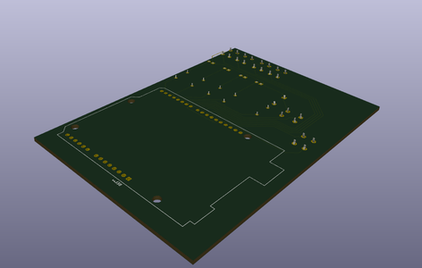

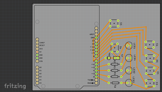

Step 7: Placa De Circuito Impresso
Juntamente no arquivo do Fritzing disponibilizado foi adicionado o modelo de PCB para o projeto.

As configurações de dificuldade podem ser ajustadas por programação alterando os valores no início do código. As configurações padrão são:
-> dificuldade fácil:
- sequência máxima de 9 cores
- 15 segundos para colocar a sequência
- leds ficam acesos por 1/4 segundos
-> dificuldade difícil:
- sequência máxima de 15 cores
- 12 segundos para colocar a sequência
- leds ficam acesos por 1/8 segundos

Caso o jogador Consiga acertar a sequência máxima de cores da dificuldade atual, ele vence o jogo. Caso ele erre alguma sequência ou o tempo para repitir uma dada sequência se acabe, o jogador perde o jogo. Em ambos os casos o jogo voltará ao começo e aguardará até que uma nova dificuldade seja selecionada.
