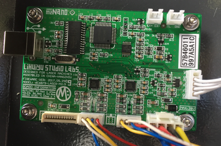

differenze tra le schede M2 nano:
ci sono 2 tipi di versioni che si caratterizzano da 2 tipi di collegamenti presenti nelle varie k40 .
Una versione con una piattina ,collegata alla scheda dove , su quest'ultima sono collegati i finecorsa ottici e il motore dell'asse X. in questa prima versione (chiamiamola cosi, il motore dell'asse y è collegato direttamente alla scheda. La modifica da apportare per chi ha questa versione è quella di allungare i 4 cavetti del motore e cambiare i fine corsa da quelli ottici a meccanici (switch NC).
Poi c'è la versione che è quella piu semplice da modificare dove non c'è la piattina e il tutto è collegato sulla scheda (motore asse x , y e fine corsa), quindi diciamo che in questa versione c'è un plug and play.
in questo primo step potete vedere le 2 schede a confronto.
nella prima foto la versione senza piattina dove i 2 motori e i 2 finecorsa sono collegati alla scheda .
nella seconda foto la versione con la piattina dove il motore dell'asse X e i 2 finecorsa (ottici) sono collegati su un circuitino integrato che a sua volta e collegato alla piattina.

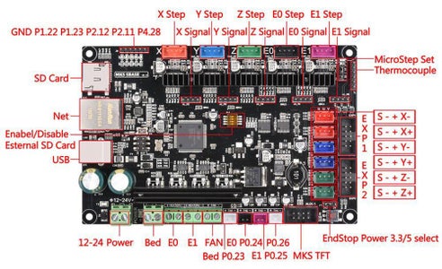

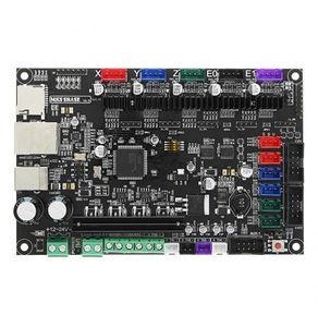

*scheda mks sbase

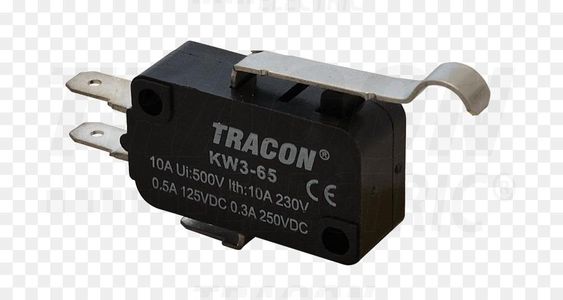

*switch NC (normalmente chiusi) questi servono se avete la versione della scheda con piattina.

lo schema è molto semplice ma Prima di ogni cosa andiamo a modificare qualcosa sulla scheda. Prima i microstep della scheda su 1/32 , spostando il ponticello della scheda su 32 . Nella foto il ponticello si trova in alto a destra dove c'è scritto MICROSTEP SET TERMOCOUPLE.
infine andiamo a modificare il ponticello degli endstop su 5v. Il ponticello come si vede nella foto si trova in basso a destra dove c'è scritto ENDSTOP POWER 3.3/5 SELECT

sulla scheda sono presenti 5 uscite per motori . una per asse X , uno per Y , uno per il piano mobile e uno per il rotativo.
Gli andstop come dicevo sono di tipo meccanici e vengono collegati come in figura. nel dettaglio quello della X va al primo connettore riportato come X- e quello della Y va collegato al terzo connettore riportato come Y-

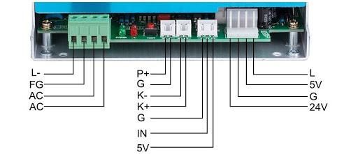

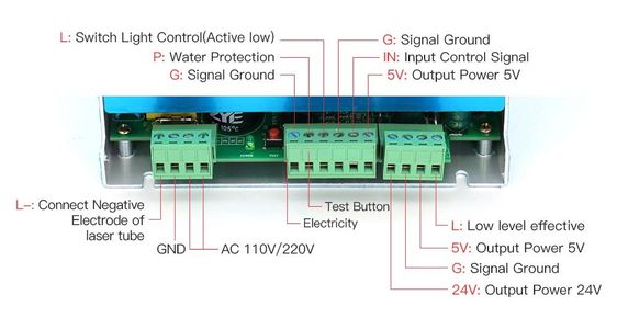

per la modifica servono 2 cavi , uno per abilitare il laser (ENABLE) e uno per il segnale variabile (PWM)
nel nostro caso ENABLE è collegato tramite un adattatore di livello logico (SN74HCT) ma può andare bene qualsiasi adattatore di livello. In pratica converte i 3v della scheda ai 5V che servono a noi per abilitare il laser. L'uscita del convertitore va collegato a L sull'alimentatore del laser che si trova tutto a destra. Attenzione che gli alimentatori non sono tutti uguali quindi vi allego le foto delle uscite e gli ingressi di vari alimentatori. per alimentare il circuito SN74hct ho prelevato i 5v direttamente da un pin della scheda (pin V da un connettore dei fine corsa) . Ho dovuto portare anche al circuito il GND che ho prelevato dal pin come si vede in figura (cavetto nero)
il secondo cavetto è il segnale PWM che è collegato diretto dove c'è scritto IN nelle foto degli alimentatori.

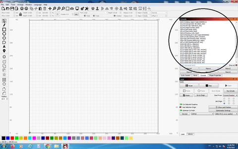

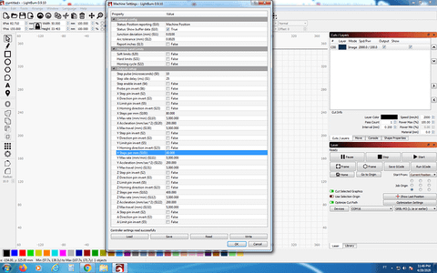

dalla consolle di lightburn digitando $$ si hanno tutte le impostazioni di grbl . Vedi foto ma si possono modificare anche da impostazioni macchina che si trova nel menu del programma (modifica) vedi foto
modificando i paramentri direttamente da impostazioni macchina ho avuto alcuni problemi di reset (in pratica si resettano tutti i paramentri del firmware quindi non lo consiglio. Consiglio invece di modificare i parametri direttamente da linea di comando. Esempio per modificare un parametro :
esempio se vogliamo modificare gli step/mm dell'asse X il paramentro da modificare è il 100. quindi come detto prima nella consolle andremo a vedere per prima tutti i parametri con $$ e successiamente volendo modificare il paramentro 100 scriveremo:
$100 = valore voluto.

di seguito la mia configurazione di grbl . Potreste anche provare ad usarla ma vi consiglio di tenere sempre sotto controllo la potenza di uscita con un milliamperometro (consigliatissimo)
$0=10 $1=255 $2=3 $3=3 $4=0 $5=1 $6=0 $10=0 $11=0.010 $12=0.002 $13=0 $20=1 $21=0 $22=1 $23=1 $24=50.000 $25=6000.000 $26=250 $27=2.000 $30=1000 $31=0 $32=1 $33=5000.000 $34=0.000 $35=1.000 $36=60.000 $100=315.150 $101=315.150 $102=160.000 $103=160.000 $110=12000.000 $111=12000.000 $112=24000.000 $113=24000.000 $120=1500.000 $121=1500.000 $122=2500.000 $123=2500.000 $130=320.000 $131=210.000 $132=50.000 $133=100.000 $140=0.600 $141=0.600 $142=0.000 $143=0.000
il valore da tenere sempre sotto controllo è il 36. Io come potete vedere l'ho impostato a 60 che su lightburn impostando la potenza a 100% sul milliamperometro non vado mai sopra i 15mA come cosigliato da tutti.

ovviamente per chi vuole fare la modifica , ho detto all'inizio di scordarvi il pannello digitale . quindi dall'alimentatore dovete staccare tutto tranne i cavi che alimentano l'alimentatore e in particolare i ponti come riportato nelle 2 foto. sulla basetta dell'alimentatore sono riportati con le sigle P e G.

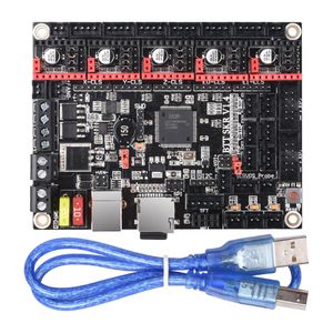

Step 7: Scheda Skr 1.4 32 Bit E Firmware Smoothie
Se avete una stampante 3d vi è capitato di leggere di poter cambiare scheda e di mettere una SKR. Per chi come me ha avuto in casa una scheda del genere può provare a cambiare la scheda originale m2 nano con questa skr.
Prima di usare una mks sbase ho avuto anche un esperienza con la skr 1.4 turbo e il firmware smoothie. A differenza della mks che non si può installare grbl ma funziona solo con smoothie.

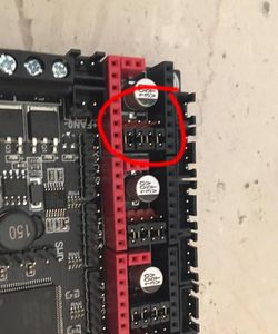

Un'altra differenza è che per funzionare ha bisogno dei driver esterni (vedi foto con esempio A4988) .
la fase preliminare è quella di settare gli stepper come nella foto 3. in pratica dovete modificare i jumper come in figura.
Anche qui vi metto uno schema testato e funzionante (foto 4)

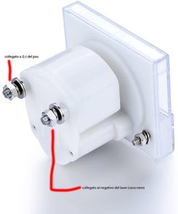

Step 8: Il Milliamperometro

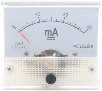

Come dicevo il milliamperometro è fondamentale nel laser co2. Serve per tenere sotto controllo la potenza del laser, di solito la potenza massima è di 18mA anche se io personalmente non vado oltre i 15ma. nella foto si vede lo schema di collegamento . in pratica il milliamperometro è collegato tra il primo pin a sinistra (L-) e il cavo nero del laser.
STACCATE LA CORRENTE QUANDO MONTATE IL MILLIAMPEROMETRO
detto questo il milliamperometro ha due collegamenti con 2 bulloncini.Il montaggio è molto semplice (vedi foto), però Vi consiglio dopo il montaggio di dare poca potenza e se vedere la lancetta che si muove al contrario vuol dire che avete sbagliato il cablaggio e dovete invertire i cavi.
vi consiglio un milliamperometro con scala fino a 30 mA
