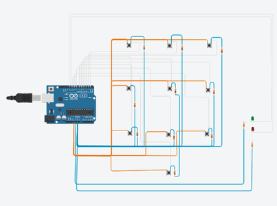

Step 1: Circuit in Tinkercad
Ga naar de website Tinkercad en maak een nieuw circuit aan. het circuit dat je moet namaken staat hierboven weergegeven als foto en kan via hieronder geopend worden in Tinkercad. Verbind de drukknoppen en de ledlichtjes met een weerstand die vervolgens in het pinnetje GND zit. Zorg ervoor dat bij elke drukknop het oranje draadje in terminal 1b zit en het blauwe draadje in terminal 2b, zorg dat de draadjes op de juiste plaats in de Arduino zitten.

Step 3: Circuit Maken in Praktijk
Maak nu het circuit dat je hebt gemaakt op Tinkercad bij de eerste stap na in praktijk. Verbind de drukknoppen en de ledlichtjes met een weerstand die vervolgens in het pinnetje GND zit. Zorg ervoor dat bij elke drukknop het oranje draadje in terminal 1b zit en het blauwe draadje in terminal 2b, zorg dat de draadjes op de juiste plaats in de Arduino zitten. Als je het circuit precies hebt nagemaakt, zal het programma werken. Zo niet moet je kijken als je geen fout hebt gemaakt.

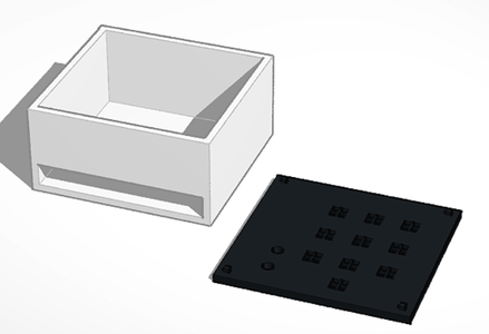

Step 4: 3D Ontwerp
Het 3D ontwerp bestaat uit een doosje gemaakt uit balken voor de arduino en al de bekabeling. Het deksel van het doosje bestaat uit twee gaatjes voor twee ledlichtjes en bestaat ook uit 10 gaatjes met telkens een kruis in zodat de drukknopjes er goed in vast zitten.
Het 3D ontwerp kan je hieronder vinden en plaatsen op Tinkercad. Vervolgens kan je aan de hand van een 3D-printer het ontwerp printen.
