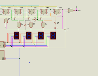

Step 4: Seven-Segment Display Ke Shift Register JK-FF
fungsi flip-flop(FF) adalah sebagai penyimpan data rangkaian sekuensial. Pada step ke-4 ini akan menggunakan JK flip-flop untuk menyimpan data(memori) dari input keypad dan menampilkan hasil output tersebut ke seven-segment display.
Menggunakan 5 JK-FF yang dihubungkan ke seven-segment pin VCC
JK-FF memiliki 7 pin.
  1. Pin J dan CLK dihubungkan ke IC 74LS47 pin DA.
  2. Pin S dihubungkan ke ground.
  3. Pin K, pada JK-FF pertama pin K dihubungkan ke ground, untuk JK-FF kedua sampai keempat dihubungkan ke output Q' JK-FF sebelumnya. Contohnya JK-FF pin K kedua dihubungkan ke JK-FF pin Q' pertama dan seterusnya.
  4. Pin Q' dihubungkan ke pin K seperti yang dijelaskan di langkah ke-3. Pada JK-FF terakhir dibiarkan kosong saja tanpa dihubungkan ke manapun.
  5. Pin Q berfungsi untuk mentrigger seven-segment display.
    1. pada pin Q pertama dihubungkan ke NAND gate dan pin R di JK-FF kedua menggunakan NOT gate untuk mengubah HIGH menjadi LOW agar seven segment kedua bisa kereset.
    2. pada pin Q kedua dihubungkan ke NAND gate yang sama dengan pin pertama dan pin R di JK-FF ketiga menggunakan NOT gate dengan tujuan yang sama seperti di JK-FF kedua.
    3. kemudian NAND gate tersebut akan dihubungkan ke VCC seven-segment pertama dan juga ke pin AND gate(akan digunakan pada langkah selanjutnya) menggunakan NOT gate.
    4. pada pin Q ketiga dihubungkan ke AND gate yang sama seperti langkah ke-3 dan pin R di JK-FF keempat. kedua-duanya dihubungkan menggunakan NOT gate.
    5. AND gate tersebut kemudian dihubungkan ke VCC seven-segment kedua.
    6. pada pin Q ketiga lagi dihubungkan lagi ke AND gate yang baru dan juga pin Q' dari JK-FF keempat membentuk AND gate baru yang kemudian dihubungkan ke VCC seven-segment ketiga.
    7. pada pin Q keempat dihubungkan langsung ke VCC seven-segment keempat menggunakan dioda.
    8. pada pin Q dan R kelima dihubungkan ke *AND gate* dan akan dijelaskan lebih lanjut fungsinya di step selanjutnya. Selain itu juga dihubungkan ke *OR gate* dan kemudian OR gate tersebut akan terhubung ke pin R di JK-FF pertama.
    9. OR gate pada langkah ke 8 akan menerima input dari push button untuk mereset data yang sudah ada.
    10. fungsi dari 7 langkah diatas adalah memastikan bahwa seven-segment akan menyala dengan teratur. contohnya saat diberikan input pertama dari keypad yang akan menyala adalah seven-segment pertama saja dan seterusnya.
  6. AND gate dari langkah ke 8, akan dihubungkan lagi pin A=B dari comparator yang berfungsi memberi tahu input yang diberikan dari keypad dan counter(step 6).

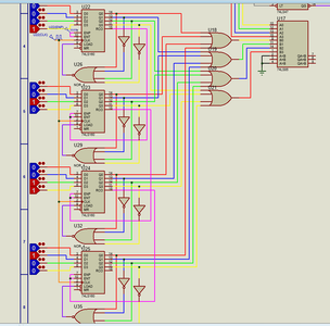

Step 6: Counter
IC 74LS160 adalah 4-Bit Synchronous Programmable Counter IC. IC ini mampu menyimpan data sebanyak 4 bit. fungsi dari IC ini di rancangan ini adalah untuk menyimpan kata sandi untuk keypad doorlocknya apabila input dari keypad sama dengan input di IC ini maka keypad doorlocknya akan terbuka, IC ini akan dihubungkan ke IC comparator di step sebelumnya di pin B0, B1, B2, dan B3. Pada keypad doorlock ini akan menggunakan 4 IC 74LS160 untuk menyimpan 4 kombinasi angka.
IC ini memiliki 4 input, pin DO, D1, D2, dan D3. Input ini akan dihubungkan ke logic state. logic statenya akan bernilai 0000-1111, dengan 0000 = 0 - 1111 = 15. Keypad ini hanya memiliki nomor dari 0-9, terus untuk nilai 10-15 adalah tombol di keypad yang diberikan warna merah.
Pin CLK akan dihubungkan ke clock.
Pin ENP dan ENT di IC pertama akan dihubungkan ke catu daya untuk memberikan tegangan listrik, sedangkan ENP dan ENT di IC kedua sampai keempat akan dihubungkan ke output yang berasal dari RCO di IC sebelumnya, dan untuk RCO di IC terakhir akan dibiarkan saja tanpa dihubungkan kemana pun. fungsi IC kedua sampai keempat yang dihubungkan ke RCO adalah agar memberikan info ke IC sebelumnya bahwa input dari keypad sudah selesai, contohnya disaat keypad dimasukkan input pertama, ICnya akan menerima input tersebut dan mengirimkan ke IC selanjutnya untuk memproses input selanjutnya dan juga agar 4 IC counter tersebut bisa saling terhubung membentuk 4 kombinasi angka.
IC ini memiliki 5 output, pin Q0, Q1, Q2, Q3, dan RCO, untuk pin Q0, Q1, Q2, Q3 akan dihubungkan ke OR gate, cara dihubungkannya adalah menghubungkan Q0 dari 4 IC counter tersebut ke OR gate, Q1 dari 4 IC counter ke OR gate, dan sama juga untuk Q2 dan Q3. OR gate akan bernilai HIGH apabila salah satu dari inputnya adalah HIGH, oleh karena itu pengunaan OR gate disini untuk mengambil data dari IC counter dan mengirimnya ke IC comparator. Selain itu output dari pin Q0-Q3 juga akan dihubungkan ke pin LOAD di input counter tersebut menggunakan NOR gate. (Q1 dan Q3 diberikan NOT gate).
*Pin MR akan dihubungkan distep berikutnya*
