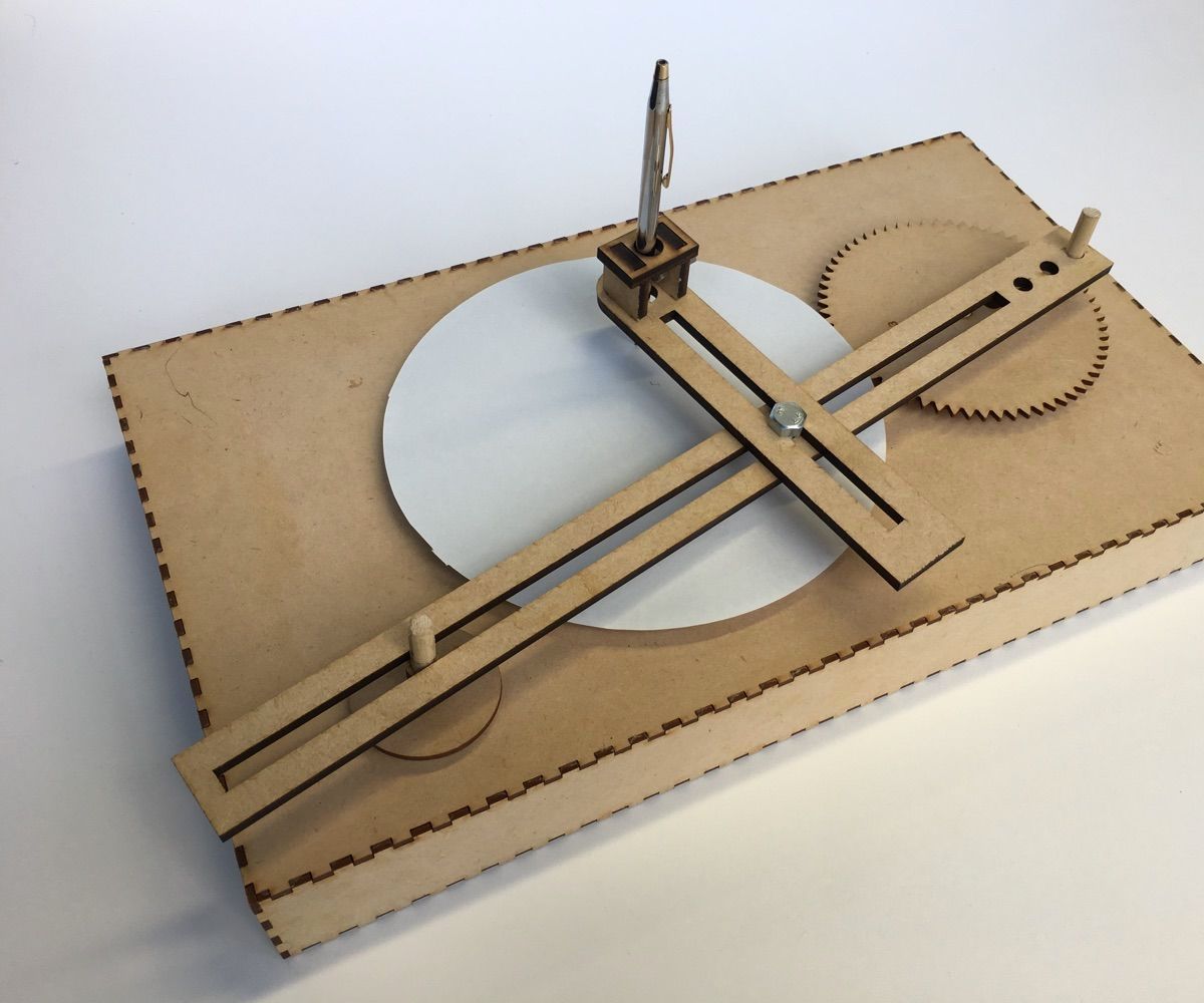

回転する幾何学模様のライトを制作しました。
紹介動画:https://drive.google.com/file/d/15mPTW4M0OhRJ2zYkxpc6ZXUvNYWp1oTG/view?usp=sharing
材料
MDF 5.5mm
MDF 2.5mm
ミラーアクリル 2mm
3Dプリンター用フィラメント
Arduino
ステッピングモーター
フルカラーLED
ジャンプワイヤー
Step 1: Step1:必要な部品を出力する
まず、必要な部品を出力する。
箱、柱はMDF 2.5mmでレーザーカッターで出力する
土台はMDF 5.5mmでレーザーカッターで出力する
プロペラはミラーアクリルでレーザーカッターで出力する
歯車は3Dプリンターで4つ出力する
そのほかSTLファイルを3Dプリンターで出力する。
Step 2: Step2:回路を組む
Arduinoにステッピングモーターを回すプログラムと、フルカラーLEDをグラデーションで光らすプログラムをそれぞれ書き込む。
Arduinoとジャンプワイヤー、ステッピングモーター、フルカラーLEDを用いて回路を組む。
Step 3: Step3:組み立て
箱を組み立て、中にArduinoをいれる。Arduinoから伸びるジャンプワイヤーは箱の側面の穴から出す。
歯車を組み立て、土台の上に設置する。
歯車の上にプロペラを設置する。
柱を組み立てる。柱の中にArduinoからフルカラーLEDに伸びるジャンプワイヤーをいれる。
