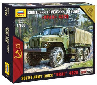

It is a simple and fast model, on a slightly strange scale but it is the one they usually use in wargames, and that is where the model comes from, this one in particular is for the game Art of Tactics, I previously made some Flames of War tanks, but for a change.
The fact is that it should look like the second photo, but I've started to make adjustments to it and I don't know if it's for better or worse, but I'll finish it.
Es un modelo sencillo y rapido, en una escala un poco rara pero es la que suelen utilizar en los wargames, y de ahí proviene la maqueta, esta en concreto es para el juego Art of tactic, anteriormente hice algún tanque de flames of war, pero por variar.
El caso es que debería de quedar como la segunda foto, pero le e empezado a hacer retoques y no se si para bien o para mal, pero la acabare.
Step 1: Truck Assembly
I have opened windows and doors, fabricated the interior and changed the design of the back. Despite the small scale, with patience, it has not caused many complications.
He abierto ventanas y puertas, fabricado el interior y cambiado el diseño de la parte trasera. Apesar de la pequeña escala, con paciencia, no a dado muchas complicaciones.
