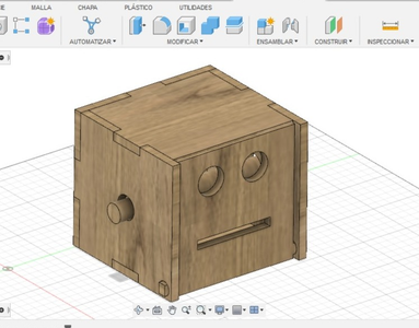

Hola chicos , bienvenidos nuevamente a mi cuenta , en esta ocasión diseñaremos un dispensador de papel higiénico y lo construiremos en el programa Fusion 360 , para luego darle todas nuestras medidas a la fresadora CNC .El nombre de nuestro proyecto es 'Krunk 2000', así que adelante a crearlo!

Hora del diseño , en esta ocasión hice una figura de robot que cuenta con dos ojos y una boca , en la boca será por donde sale el papel higiénico , y los ojoso con como un diseño mas amigable , suele ser un poco tedioso por el tema de la simetría , pero en los videos que se presen tan están muy bien detallado todo el proceso.

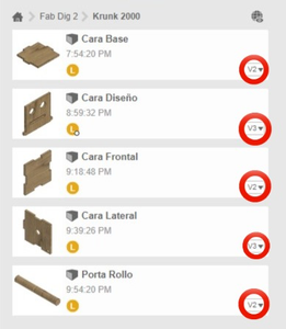

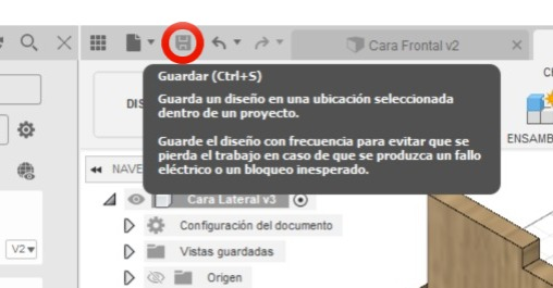

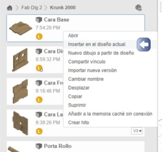

Es recomendable guardar el proyecto por cada paso que damos, para que así aseguremos el trabajo y formemos un registro, con el cual podríamos regresar al cambio que deseamos sin ningún problema. Guarda siempre con nombres concretos. En la parte inferior derecha de cada pieza veras v1, v2 o v... Estás son las versiones de tu trabajo, que va aumentando cada que guardas el proyecto.
Step 11: Pre-ensamble

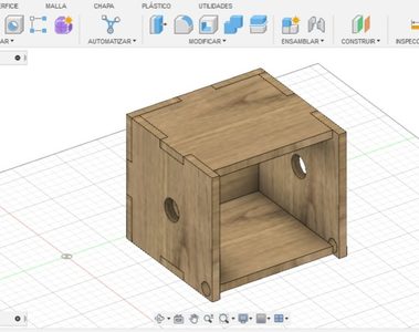

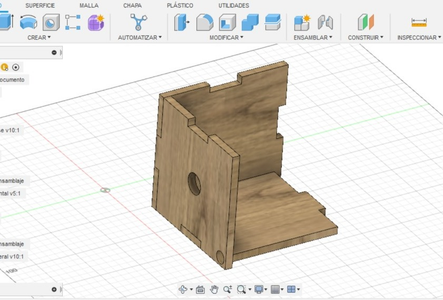

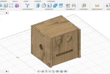

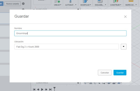

Con anticipación de pasar a la impresión de nuestras piezas, debemos de asegurarnos que estén realizadas correctamente , puesto que a veces solemos equivocarnos en algunas medidas. Para ello realizaremos un simulación en 3D , llamada ensamblaje , en donde veremos nuestras piezas unidas. Realizada en un nuevo espacio, sin elegir plano ni boceto; insertaremos dos piezas dando clic derecho sobre ellas y seleccionando la opción insertar en el diseño actual. No olvidar guardar el espacio como Ensamble.
Step 12: Ensamble 1.1
Comenzamos con el ensamble como se explico brevemente en el anterior paso realizaremos una simulación , así que vamos por ello!

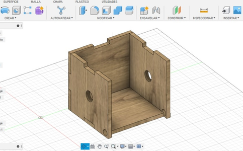

Este paso no es muy tedioso , pero si debemos de unirlos con precisión todas las piezas , al ensamblaje lo dividiremos en dos pasos , debido a que hay dos piezas que no necesitan ensamblarse con unión , como las demás y solo sobreponerlas.
Step 13: Ensamble 1.2
Habiendo terminado la mitad de nuestro ensamblaje , solo que sobreponer la cara diseño y el porta rollo , que como mencione anteriormente solo se sobrepondrán , así que es al tanteo , pero ya conocemos que tienen medidas respectivas , así que eso nos ayudara a saber si son precisas a la hora de colocarlas.
Step 14: Consolidar Uniones
Para pasar al siguiente paso necesitamos asegurarnos so todas las piezas están correctamente ensambladas y no se choquen. Esto lo revisas rotando tranquilamente en tu ensamble.

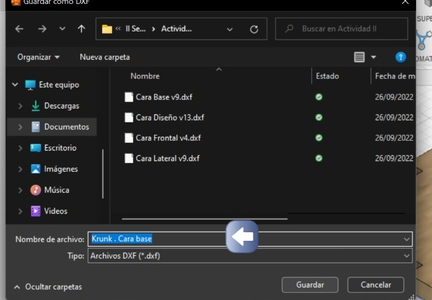

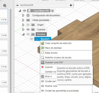

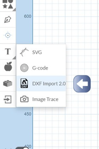

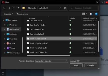

Con las uniones aseguradas guardamos el boceto en formato DXF. Tal como lo indica el video , este paso lo realizaremos con todas las piezas

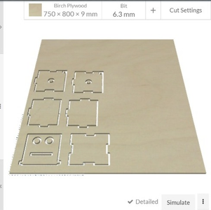

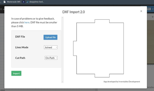

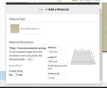

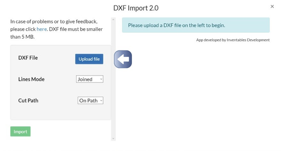

Teniendo todo listo , pasamos a trabajar en la pagina de Inventables- easel , donde configuraremos aspecto necesarios que se ajustaran a las medidas de la fresadora CNC para realizar el corte.

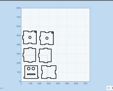

Step 17: Importar Y Ordenar
Teniendo nuestra área de trabajo lista. Importamos nuestras piezas y las acomodamos. Al terminar como nos indica el vídeo solo nos queda compartir nuestro link.
https://easel.inventables.com/projects/1aJ0cZ6b2Z09dijAoMogjg
Step 18: Planificación Del Material
Nuestra fresadora CNC tiene unas medidas de 800x750, por lo que al comprar nuestro material pediremos en la tienda que nuestra plancha sea cortada con dichas medidas , es recomendable comprarlo en grupo así el precio nos sale mas accesible.
Step 19: Fresadora CNC

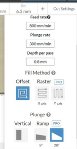

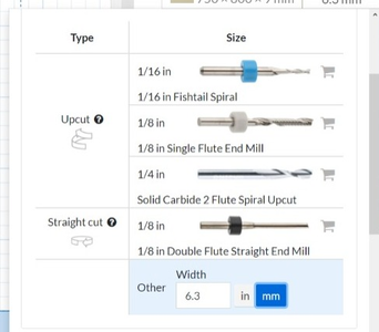

En este caso el proyecto se trabajara con una fresadora CNC que cuento en mi universidad el modelo es una Xcarve , que trabaja con un grosor de 9 mm y fresa de corte de 1/4".
