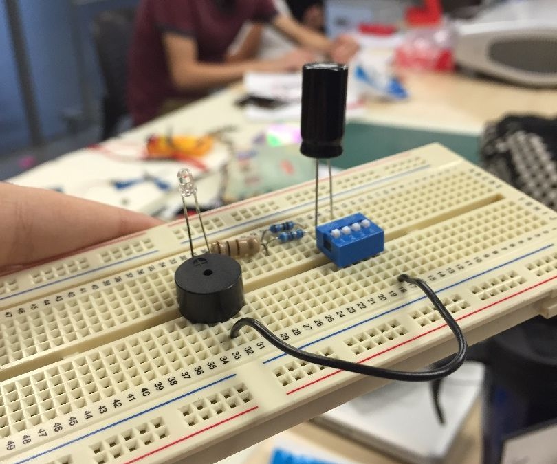

Step 2: Colocar El LED
Este paso es muy sencillo, sólo debes colocar un extremo del LED en la misma fila donde hayas conectado uno de los extremos de la resistencia (no importa cual), tampoco importa si conectas el lado positivo o negativo del LED en este punto, pero en la imagen sale como yo lo acomodé porque de eso va a depender cómo coloquemos nuestro capacitor.
Step 3: Colocar El Capacitor (1era Vez)
En este punto es sólo para saber donde y cómo colocaremos nuestro capacitor. El capacitor NO está cargado.
Para identificar el lado negativo es el que en la imagen está encerrado en verde, vemos que está claramente marcado con un "0" que es el otro símbolo para negativo (–). Negativo con negativo.
Step 4: Conectar El Cable
Este paso también es sencillo, sólo habremos de conectar un extremo del cable en la misma fila que el extremo que resta de nuestro capacitor (en este caso el positivo) y el otro extremo del cable en la misma fila del extremo restante de nuestra resistencia.
Step 5: Cargar El Capacitor
En esta parte es muy importante verificar, no 3 ni 4 veces, sino 5, el lado positivo y el negativo tanto del cargador como del capacitor, pues si los conectamos al revés nuestro capacitor podrá explotar.
El cargador está configurado para suministrar 12V, de lo contrario si superara la capacidad de mi capacitor (16V) también podría inflarse y explotar. Es algo probable que al conectar el capacitor se genere alguna chispa, pero es normal. Lo que NO es normal es que el capacitor se infle.
Una vez que estemos seguros de tener identificado el positivo y el negativo de nuestro cargador, conectamos el capacitor. Positivo con positivo, negativo con negativo.
Step 6: Conectar Capacitor (2da Vez)
Es momento de encender nuestro LED y observar como se apaga de manera tenue.
Con cuidado de no tocar los extremos del capacitor lo volveremos a colocar justo como lo habíamos colocado anteriormente, y si todo está en orden nuestro LED se encenderá.
