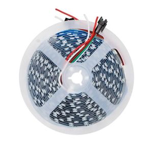

  • Tiras de Neopixel

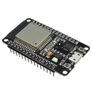

  • Esp32 .

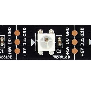

Para realizar las conexiones básicas, vamos primero a identificar el pin de Entrada de nuestra cinta led, para ello tenemos que verificar el pin con la etiqueta “DIN” (entrada de datos). También podremos identificarla por la flecha que indica la dirección en la que se realiza el envío de datos. Cabe indicar, que la entrada de datos se puede conectar hacia cualquier pin de nuestro Esp32. para este caso usaremos el pin digital 2.
Step 2:

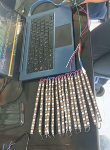

De acuerdo a las dimensiones que le dimos a nuestro parche acoplamos y establecimos el tamaño de las tiras, dando como resultado 10 Neopixels por largo de tira, con un total de 15 tiras que serían nuestro ancho.
Step 3:
Se realizo la simulación en Tinkercad para establecer la adecuada conexión de forma paralela, ya que se busca que todas las tiras reciban el mismo voltaje, con el fin de que nuestro parche prenda de forma uniforme.
Step 4:
Realización de conexión de forma física de acuerdo a la simulación previamente hecha.
Step 5:
También se encintaron los cables soldados para evitar posibles cruces entre los mismos y prevenir fallas. Como se muestra en el siguiente video.
Step 6:
Después se procedió a probar si las conexiones fueron hechas adecuadamente con un prototipo de código en MicroPhyton.
Step 7:
Una vez que se corrobora que no presenta ningún falso en la soldadura de los cables procedemos a pegar las tiras de Neopixels a nuestro modelo de pellón como se muestra a continuación.
