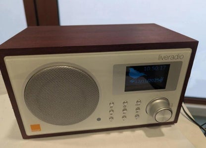

Introduction: LIVERADIO Vintage by ORANGE
Les webradio LIVERADIO Vintage commercialisées par Orange sont des radios de très bonne qualité (sonore et utilisation de matériaux nobles). Malheureusement, depuis quelques années, ORANGE ne maintient plus le serveur de stations permettant l'écoute des radios IP. Ces webradios ne fonctionnent donc plus dans leur conception originelle.
Ce tutoriel vise à reconcevoir les webradios LIVERADIO Vintage pour permettre d'écouter tout type de station web disponible dans le monde entier.

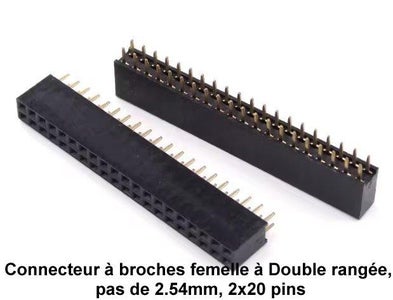

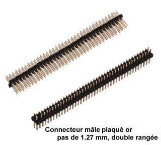

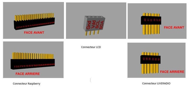

Step 1: Connecteur Raspberry <-> PCB Liveradio
Fabriquer l'interface de connexion entre le Raspberry, l'écran LCD et le circuit imprimé de la LIVERADIO. Pour cela, il faut relier les connecteurs respectifs (connecteur 2x20 broches mâle pour le Raspberry, connecteur mâle 4 broches pour l'écran et connecteur 2x6 broches mâle + 2 broches[broches 52 et 53] pour le circuit imprimé) par 2 câbles de 9 brins d'environ 15cm chacun. Voir les tables de correspondance entre broches de connecteurs. Il faut également connecter un câble supplémentaire entre la broche 2 du Raspberry et la borne Vcc de l'ampli audio (fil orange, photo connecteur) et les 2 brins restant du câble 2 reliant respectivement les broches 4 et 6 du connecteur de Raspberry à la borne +Vcc 5v de l'entrée sur la carte interface de la LIVERADIO et la la masse de cette même carte (voir plus bas)..

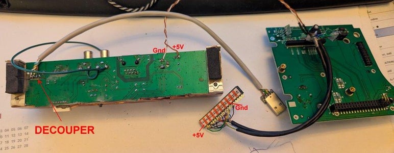

Retirer la carte processeur de la LIVERADIO.
Retirer l'écran LCD d'origine.
Découper la carte interface de la LIVERADIO comme indiqué sur la photo, selon les pointillés (approximativement).
Egalement effectuer un trait de scie juste en dessous des 4 points de soudure de l'embase du slot USB. Cette opération a pour but de découpler l'embase des circuits restant sur la carte interface, susceptibles de perturber la liaison USB, mais il est possible qu'elle ne soit pas indispensable (à tester).

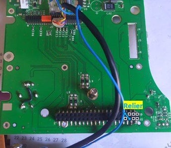

Ajouter un cavalier pour relier les broches des rangées 3 et 4 du CI de la LIVERADIO.
Step 3: Modification Du Circuit Imprimé De La Façade Arrière (carte Interface).
Souder un câble USB aux 4 points de soudure de l'embase USB de la carte interface en appariant les 4 brins USB : Gnd,+5V, Data+ et Data-. La fiche USB mâle de l'autre extrémité sera par la suite reliée à l'une des 4 sorties USB du Raspberry.
Relier les bornes de sortie RCA Gauche et Droite entre elles (sortie Mono) et souder un câble reliant ces 2 sorties à l'entrée de l'ampli.
Relier les points de soudure du slot jack d'alim d'entrée +5V et Gnd aux 2 brins du câble 2 reliés respectivement aux broches 4 et 6 du connecteur de Raspberry (voir step 1).
ATTENTION, APRES RECONCEPTION LA LIVERADIO DOIT ETRE ALIMENTEE EN 5V ET NON PLUS EN 12V.

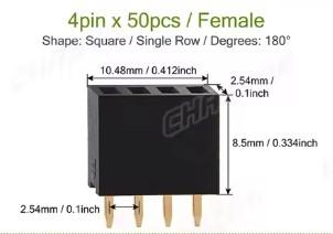

Step 4: Installation Du Nouvel Ecran LCD OLED
Coller l'écran à l'intérieur de la façade avant de la LIVERADIO, de façon à ce qu'il soit centré par rapport à la fenêtre transparente de la radio.
Souder un câble à 4 brins aux bornes GND, Vdd, SDA et SDL de l'écran. A l'autre extrémité, relier les 4 brins à un connecteur mâle à 4 broches de façon à ce que les 4 broches de l'écran soient appairées avec le connecteur LCD femelle du step 1.

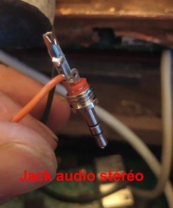

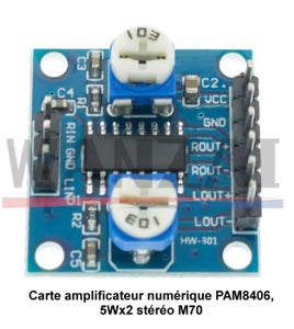

Step 5: Sortie Audio Du Raspberry
Souder un câble à la sortie Droite du jack audio (indifféremment jack stéréo ou jack stéréo + micro) et l'autre à sa masse.
Relier la sortie Droite à la borne Rin de l'ampli et la masse à la borne Gnd de l'ampli.
Souder également le fil issu de la borne RCA de la carte d'interface à la borne Rin de l'ampli. En fait, la sortie Droite de l'audio est ainsi connectée à la sortie mono RCA.
Souder le fil relié à la broche 2 du Raspberry à la borne Vcc de l'ampli.
Relier les bornes Rout+ et Rout- aux 2 bornes du haut-parleur.
Step 6: Connexion Des Composants
Le connecteur fabriqué au step 1 est branché sur le Raspberry en respectant scrupuleusement le sens (broches 1 et 2 vers le bord du Raspberry, broches 39 et 40 vers le slot USB), puis il doit être branché à l'écran LCD OLED.

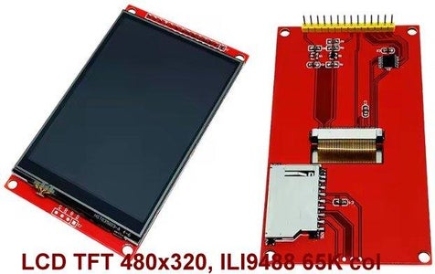

Enfin, l'utilisation d'un écran tactile LCD TFT 480x320, ILI9488 65K couleur permettrait de visualiser des vidéos Youtube. QQ essais infructueux mais solubles à condition d'y passer du temps.
