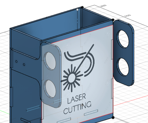

Step 14: Insertar Canvas
Primero, insertaremos el Canvas, el cual será una imagen del anime Hamtaro. Ver Figura 3
Después la colocaremos en la cara frontal en la parte izquierda. Ver Figura 4
Step 15: Diseño Canvas Para Corte
Primero, crearemos un Sketch en la cara en donde se encuentra el Canvas. Ver Figura 1
Después, con la herramienta Fit Point Spline dibujaremos el diseño del Canvas Hamtaro. Ver Figura 2
Para finalizar, guardaremos el diseño DXF para poder usarlo en otra aplicación para su posterior corte, por ejemplo: RDWorks, Inventables, etc.
