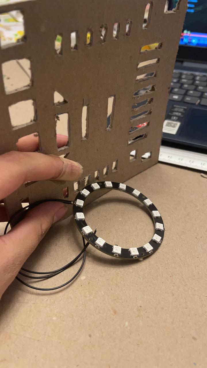

  • Led RGB

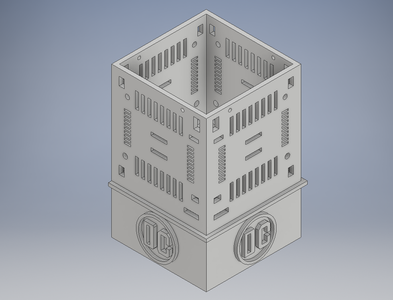

Step 1: Diseño En Inventor
A continuación, gracias a Autodesk Inventor. Usamos como modelo la caja madre de la editorial DC comics, convirtiendo una serie de artefactos tecnológicos de uso en el mismo en una lámpara.  Por consiguiente el mismo cumplía con los caracteres para la fabricación de una lámpara de sentimientos con un tamaño ideal y versatilidad en un nuevo concepto de un artefacto de cómic a uno de utilidad eficaz.

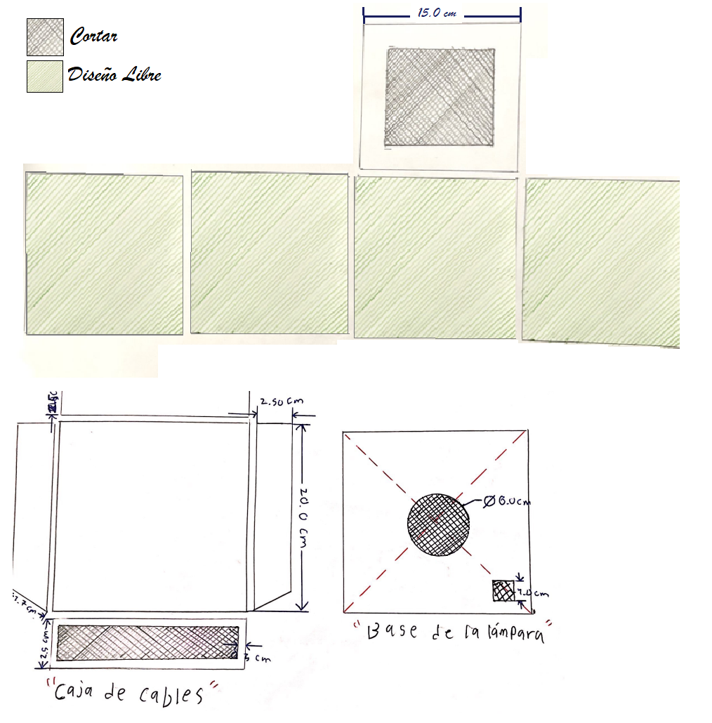

Step 2: Plano "Técnicas De Manufactura"
En ello es muy prontuario a tenerlo en cuenta para dar facilidad a la creación de un prototipo de desempeño en cierta área. Con ello podemos dar introducción a la buena elaboración en cuanto a pasos, capacitación, presupuesto, materiales e investigar sobre como debemos de elaborar un prototipo acuerdo a lo requerido.

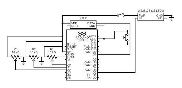

Step 3: Diseño Del Circuito Electrónico Y Condiciones
Ahora que ya hay una idea plasmada de un prototipo ideal de una lámpara de sentimientos, sigue el diseño de un circuito electrónico que cumple con los factores a solicitar de nuestro catedrático en cuanto a funcionalidad.
  • Cuenta con dos modos de funcionamiento uno manual y otro automatizado. En modo manual el color de la lámpara cambia a través de tres potenciómetros que el usuario interactúa para encontrar el color que desea y en modo automático la lampara cambiara de color por medio de dos sensores ambientales (Temperatura y Humedad), en el cual el color cambiara obligatoriamente a lo indicado por el sensor.
  • El cambio del modo automático o manual será a través de un botón
  • El funcionamiento de la lámpara es mediante una fuente de poder externa.
  • Un interruptor encender o apagar por completo la lámpara.
  • Ninguna parte del circuito físico debe sobresalir al usuario, a excepción de los botones e interruptores externos.

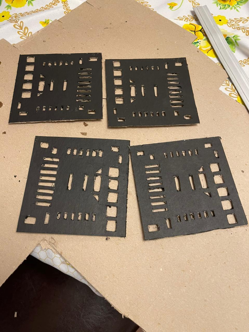

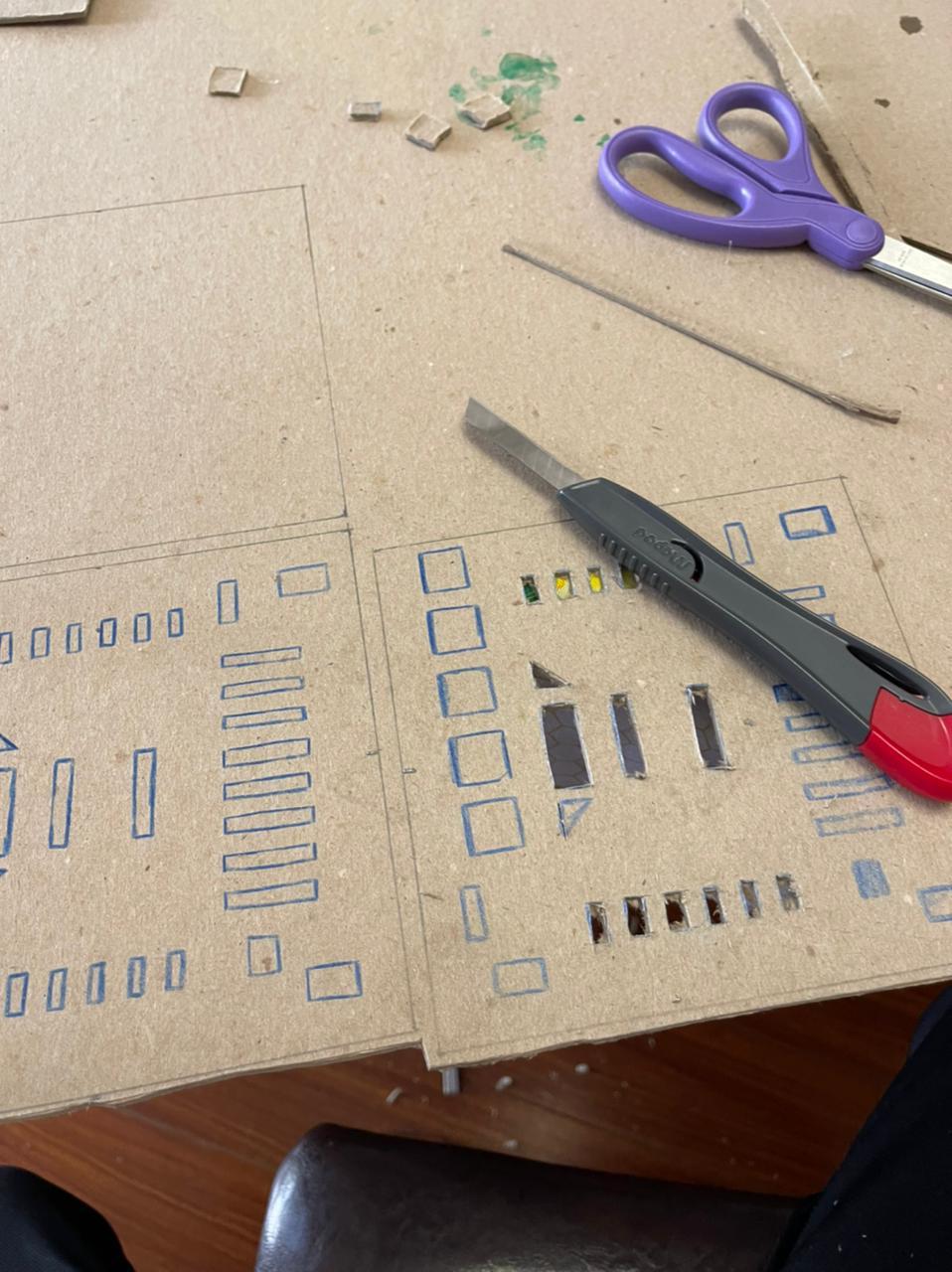

Step 4: Corte Y Monte De Carcasa
Imprimiendo modelos a escala de la lámpara de 15 cm a 15 cm, en el cual se hicieron la traza de dichos agujeros simulando la caja modelo del cómic DC.
Una vez plasmados los mismos se procedió a recortar los orificio de la estructura y pintarlos de color negro, siendo así mucho mas realista al comic.

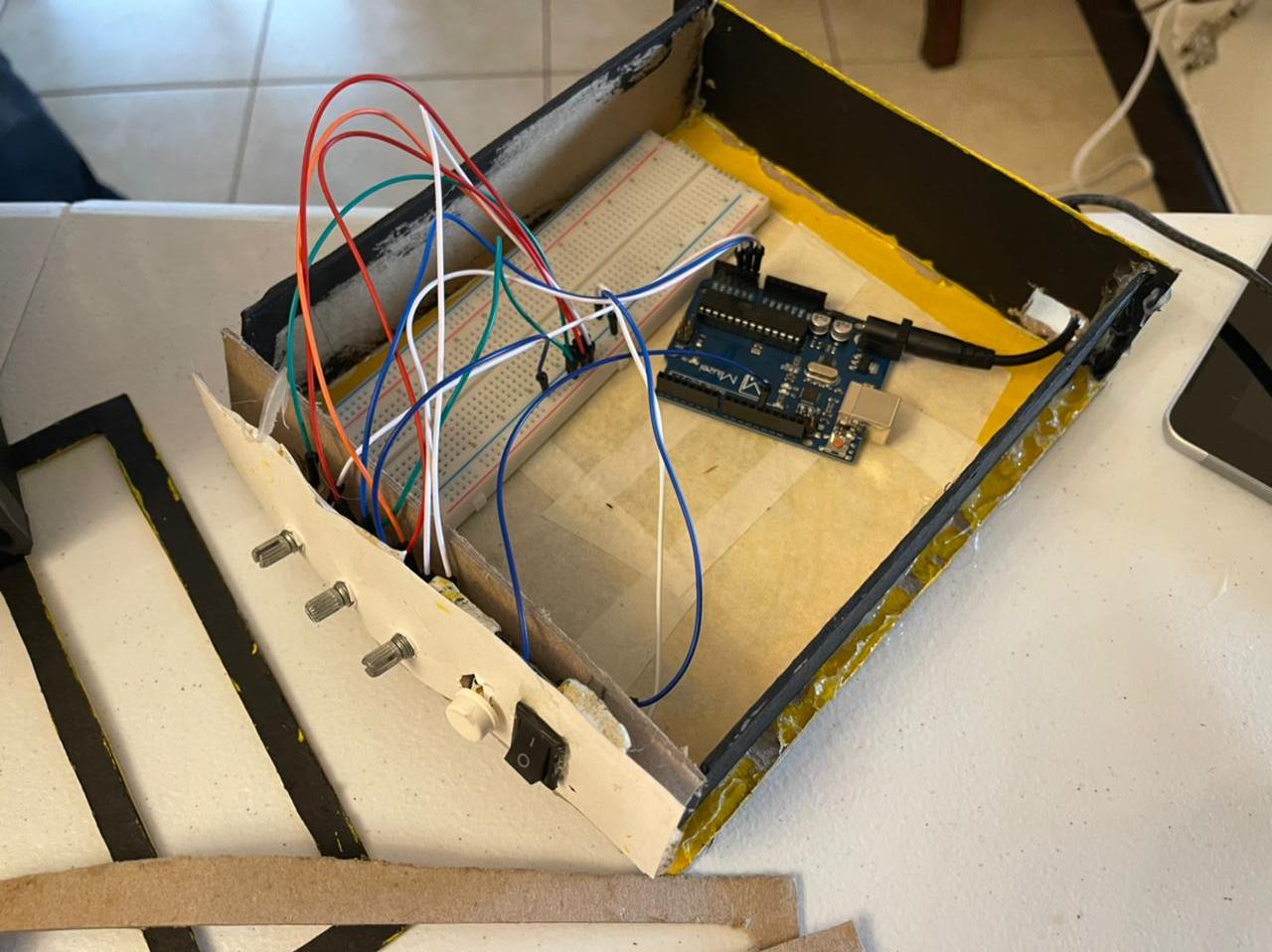

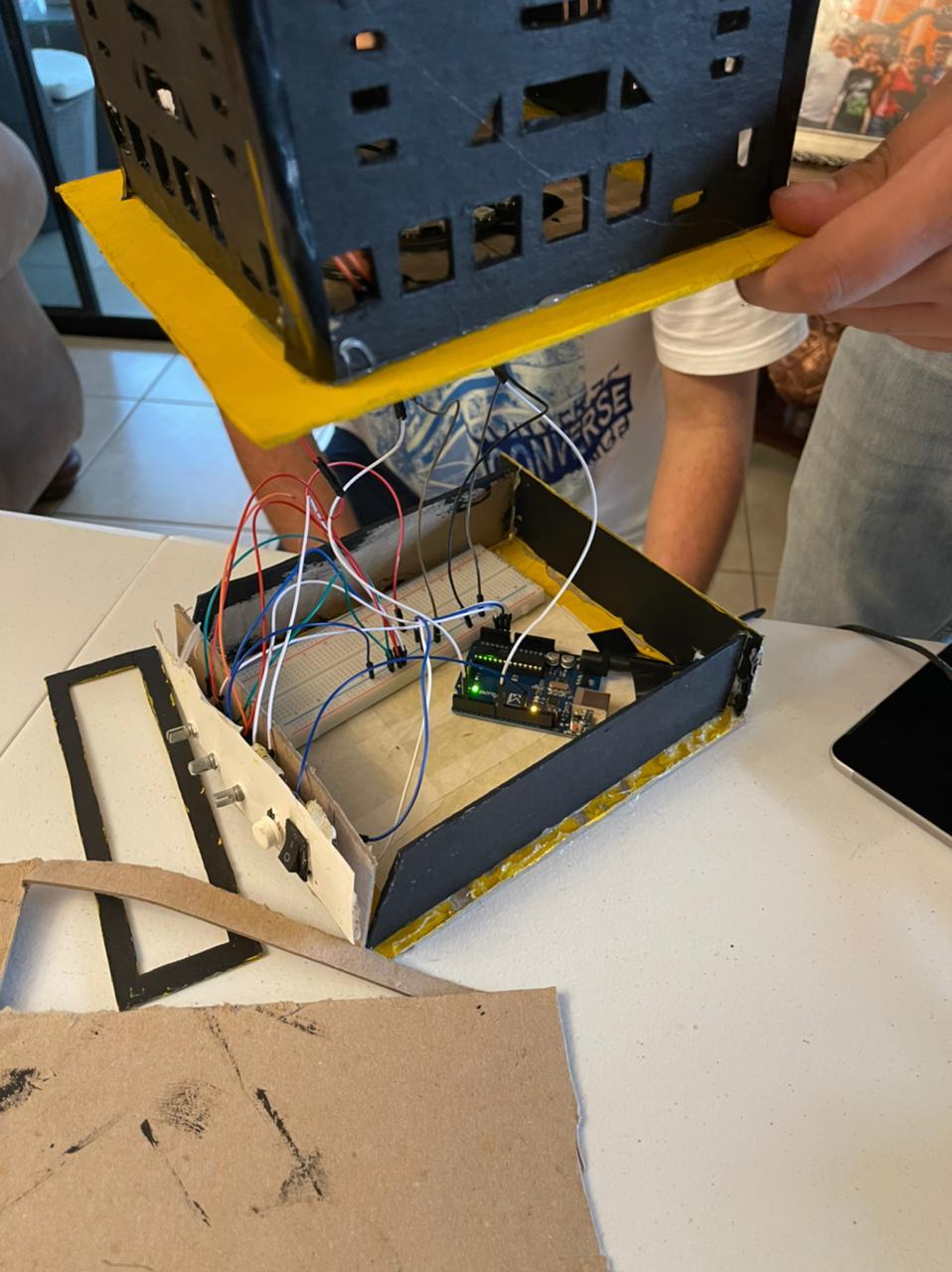

Step 5: Ensamble Del Circuito
Aquí está una parte muy importante ya que es uno de los pasos más prontuarios en el seguir los pasos de nuestro diseño, como lo es también el estañar con el cautín los componentes de: interruptores, potenciómetros, led RGB. Así también el tener una estética al ensamblaje cumpliendo con una de las condiciones importantes al finalizar el prototipo y halla un buen funcionamiento.
Step 6: Prototipo Final
¡Aquí está nuestro proyecto terminado! A estas alturas, ya se han completado cada uno de los pasos para crear una lámpara de emociones de DC Comics con éxito . Es ideal para tener una idea de la temperatura según el color de la lámpara y con un concepto creativo.
