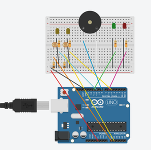

Voordat je direct de behuizing gaan maken en solderen, is het handig om met de componenten die je hebt te kijken wat mogelijk is. Zo kan je een beter beeld krijgen van wat je wil gebruiken, en hoe je dit op elkaar wilt aansluiten.
Omdat het nog een proefversie is hoef je nog niet te veel na te denken over het ontwerp. Nu kan je beter de focus leggen op het werkend krijgen van alles.
Hier heb ik een kleine arcade gebouwd met 2 targets van lichtsensoren. Deze staan links op het breadboard op het schema. Boven de targets staan de desbetreffende LEDjes die zullen oplichten bij het actieve target. In het midden heb ik een piezo buzzer aangesloten die geluidsfeedback geeft nadat je een target geraakt of gemist hebt. Rechts staat een groene en een rood LEDje. De groene zal branden als je een target raakt, en de rode als je mist.

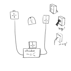

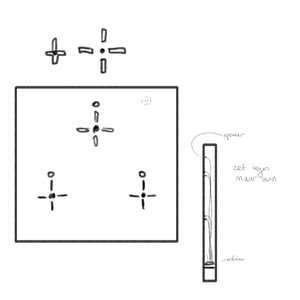

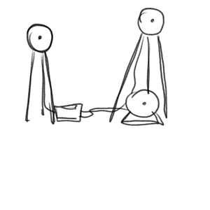

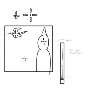

Verzin en schets wat leuke ideeen voor je behuizing. Misschien wil je het op een groot bord doen, waarbij je op figuurtjes moet schieten. Misschien kan je bewegende targets maken, of targets die je kan ophangen of verplaatsen.
Ik heb wat van mijn schetsen toegevoegd, en heb de eerste gekozen. Dat zijn targets die met lange draden vastzitten aan de centrale behuizing, waar de arduino in komt. Door de targets los te houden kan je ze neerzetten waar je wil, wat meer vrijheid en speelvariatie geeft.
