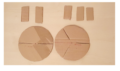

Radertje 1 heeft een diameter van 70mm en 2 wieken.
Radertje 2 heeft een diameter van 140mm en 2 wieken (verhouding 2:1).
Radertje 3 heeft een diameter van 70mm en 2 wieken
Radertje 4 heeft een diameter van 140mm en 3 wieken (verhoudingen 2:1).
De bouw:
Op karton tekenen we de volgende cirkels met een passer:
  1. Twee cirkels met een radius van 35mm.
  2. Twee cirkels met een radius van 70mm.
  3. Zes rechthoeken van 60mm x 20mm.
  4. Vier rechthoeken van 30mm x 20mm.
Teken de lengtes van de bladen over op de uitgeknipte kartonnen cirkels. Zorg ervoor dat de afstand tussen de streepjes steeds hetzelfde is. Met de gradenboog teken je dus 2 streepjes op 180 graden en 3 streepjes op steeds 120 graden. De foto helpt jou hierbij.
Vouw na het knippen je prototype in elkaar.
