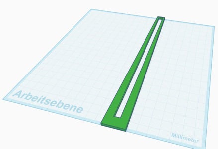

Entweder mit den Teilnehmenden zusammen oder als Vorbereitung schneiden wir die Zauberstäbe mit dem Lasercutter aus Holz aus. Wenn wir keinen Lasercutter haben, können wir auch Zauberstäbe aus Pappe basteln oder Eisstiele verwenden.
Wenn wir Zugang zu einem Lasercutter haben, ist es auch möglich, mit den Teilnehmenden zusammen ein Design zu erstellen und zum Beispiel noch Gravuren wie Namen und Muster anzubringen.
Unser Mitmach-Werkstatt-Zauberstab hat folgende Maße: Länge 20cm, Breite an der Spitze 1cm, Breite am unteren Ende 2,2cm, gravierte Leitlinie für das Kupferklebeband 19 * 0,7cm auf der einen und 19,8 * 0,7 cm auf der anderen Seite.

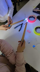

Wenn wir jetzt die "Arme" oder Griffe der Foldbackklammer umlegen, so dass der auf der Rückseite das Kupferband berührt und der auf der Vorderseite den Minuspol der Batterie, müsste unser Zauberstab leuchten.
Falls der Zauberstab nicht leuchtet, können wir prüfen, ob wir das Kupferklebeband an der LED noch fester andrücken können oder die Batterie falsch herum ist. Falls die Beine der LED falsch herum angeklebt sind, können wir einfach die Batterie drehen und müssen nicht das Klebeband wieder abmachen.
