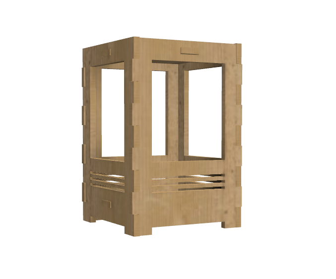

Para finalizar unimos todas las piezas y los distribuimos como uno desee, en mi caso yo lo distribuí de esta forma. Existen mil formas de armar este librero con las diferentes piezas que hemos llegado a realizar.
Step 18: Renderizar
Finalmente, terminamos nuestro librero con un renderizado esto para que nuestro trabajo termine con un buen acabado, existe la opción configuración de la escena este sirve para obtener paisajes y modificar el espacio de nuestro trabajo. Puedes ponerles sombras, reflejo, entre otros. En mi caso solo le puse sombra y iluminación en un fondo celeste. Ya depende de ustedes la forma en la que quieran presentar su proyecto.
Step 19: Terminado
Este sería el resultado final, eso es todo. Espero que les haya servido de guía para realizar este librero, hasta la próxima! :)
