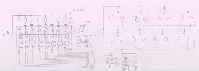

Step 5: Vylepšení DMX Spínacího Modulu
Dalším prvkem světelné instalace, který prošel úpravou, byl podomácku vyrobený DMX switchbox. Tento switchbox je osmi-kanálový spínací modul využívající triaky pro spínání a rozpínání elektrického obvodu v zásuvkách. Původní verze switchboxu nepodporovala dálkové DMX řízení. Ovládání bylo možné pouze přes počítač pomocí speciálního programu LPT LED Efekt a připojení přes paralelní port, nebo manuálním kabelovým ovladačem. Záměrem úpravy byla integrace DMX řízení do switchboxu pro použití v nové světelné síti.
Step 6: Přidání RC Článku
První úprava však spočívala v integraci RC členů. Cílem integrace RC členů je ochrana spínacích triaků před rušením a potenciálním spálením. RC člen je tvořen rezistorem 100 Ohmů a fóliovým kondenzátorem 100uF, zapojenými mezi fázový a nulový vodič. Schéma zapojení RC členů a schéma tištěného spoje switchboxu jsem vytvořil pro lepší orientaci v zapojení. Provedení úpravy vyžadovalo pájení. Přidáním RC členů se však objevil nežádoucí efekt v podobě tzv. pronikajícího proudu. Tento proud způsoboval nechtěné rozsvěcování a spínání spotřebičů s nízkým odběrem proudu, jako například cívky relé, slabé motory, LED trubice nebo spotřebiče se spínanými zdroji. Tento problém byl řešen přidáním svitkového kondenzátoru o kapacitě 1uF a pracovním napětí 400V.Kondenzátor byl zapojen paralelně k síťovému napájení, přímo před spotřebič s nízkým odběrem. Funkcí kondenzátoru je "pohlcení" nežádoucího proudu. Alternativní řešení, využívající sériově předřazené topných odporů pro "spotřebování" pronikajícího proudu, se ukázalo jako neefektivní.

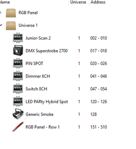

Step 21: Přidání Fixtures a DMX Adres
Prvním krokem bylo přidání všech ovladatelných světelných prvků v dílně do záložky "Fixtures". Pro každý světelný prvek (LED pásky, skenery, PAR reflektory, switchbox, dimmer, atd.) byl v programu definován nový "Fixture" s příslušnou/příslušnými DMX adresami. Adresy byly přiřazeny v souladu s fyzickým zapojením světel v DMX síti. Tento krok zajistil, že program QLights Controller "rozpoznal" všechna dostupná zařízení a umožnil jejich ovládání.

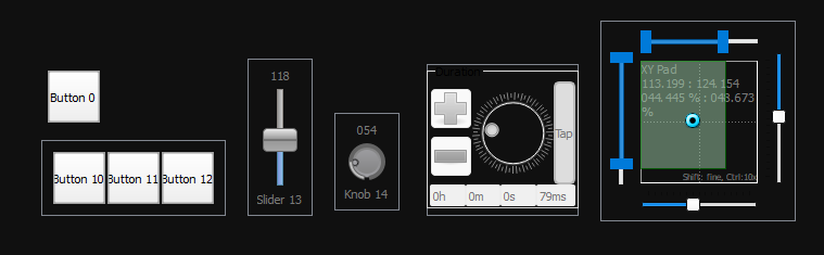

Step 22: Přidávání Ovládacích Prvků Do Oken
Dalším krokem bylo přidávání ovládacích prvků do jednotlivých oken virtuální konzole. Do oken byly postupně přidávány různé typy ovládacích prvků v závislosti na funkcích ovládaného zařízení. Mezi často používané ovládací prvky patřily:
  1. Tlačítka (Buttons): Pro spínání a rozpínání funkcí (např. "Strobo ON/OFF", "Kouř", jednotlivé barvy).
  2. Posuvníky (Sliders): Pro plynulou regulaci hodnot (např. "Dimmer", "Flash Rate", "Rychlost sekvence").
  3. Matice tlačítek/posuvníků (Button Matrix): Pro organizované seskupení více tlačítek/posuvníků (např. pro výběr barev nebo scén).
  4. Potenciometrické knoflíky (Rotary Knobs): Alternativa k posuvníkům pro regulaci hodnot (např. "Síla svitu", "Barvy světla", "Blikání", "Změna barvy", "Intenzita mlhy","gobo efekty").
  5. Rychlostní vytáčeč (Speed Dial): Pro rychlé nastavení rychlosti sekvencí nebo chaserů.
  6. XY Podložka (XY Pad): Pro intuitivní ovládání dvou parametrů najednou (např. pro ovládání pohybu u skeneru).

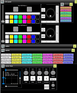

Step 23: Nastavení Ovládání LED Pásku a Junior Skeneru
Nejkomplexnější a nejnáročnější na nastavení je ovládání LED pásku a Junior skeneru. Při vytváření ovládaní LED pásku bylo čerpáno z již předpřipravené starší verze, ale pro lepší pochopení funkcí programu bylo vytvořeno znovu a lehce upraveno vzhledově. Stejný postup byl zvolen i u Junior skeneru, jehož ovládání bylo rovněž vytvořeno podle vzorového nastavení. LED panel i Junior skener vyžadovaly hodně času a práce, kvůli jejich velkému množství funcí a ovládacích parametrů.

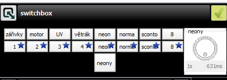

Step 24: Nastavení Ovládání Switchboxu
Ovládání DMX Switchboxu bylo poměrně jednoduché a rychlé na nastavení. Do okna "Switchbox" byly přidány dva řádky po osmi tlačítkách. Horní řádek tlačítek byl nastaven do "On/Off" modu pro trvalé zapínání a vypínání jednotlivých zásuvek switchboxu. Dolní řádek tlačítek byl nastaven do "Bleskového" (Flash) modu pro krátkodobé sepnutí zásuvek po dobu držení tlačítka. Pro každé z osmi tlačítek v horním řádku bylo v záložce "Function" vytvořeno osm samostatných scén. Každá scéna (pojmenovaná "Switch ON 1" až "Switch ON 8") aktivuje příslušný kanál odpovídající dané zásuvce switchboxu. Po přiřazení scén k tlačítkům byly tlačítka přejmenována podle spotřebičů zapojených do jednotlivých zásuvek switchboxu pro snadnější identifikaci a ovládání. Kromě tlačítek byl do okna "Switchbox" přidán i "Rychlostní měnič" (Speed Dial) a "On/Off tlačítko" pro ovládání sekvence blikání neonů. Pro tyto dva ovládací prvky byla vytvořena sekvence (chaser), ve které se podle nastaveného času automaticky střídá rozsvěcení a zhasnutí jednotlivých neonů.

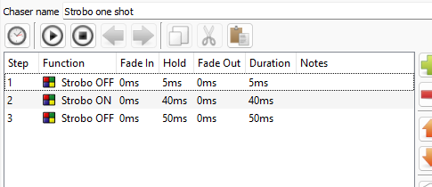

Step 26: Nastavení Ovládání Stroboskopu
Do okna "Strobo" byly přidány dvě tlačítka a dva posuvníky. První posuvník "Flash Rate" slouží k regulaci rychlosti stroboskopických záblesků. Druhý posuvník "Dimmer" ovládá intenzitu světelného výkonu stroboskopu. První tlačítko "Strobo ON" je nastaveno jako "bleskové tlačítko" (Flash). Po stisknutí tlačítka se stroboskop rozsvítí kontinuálním stroboskopickým efektem a po uvolnění tlačítka opět zhasne. Druhé tlačítko "One Shot" rovněž funguje jako "bleskové tlačítko". Po stisknutí tlačítka "One Shot" se aktivuje speciální sekvence (chaser), která simuluje jednorázový záblesk a poté rychlé zhasnutí stroboskopu. Délka blikání v modu "One Shot" je závislá na době držení tlačítka.

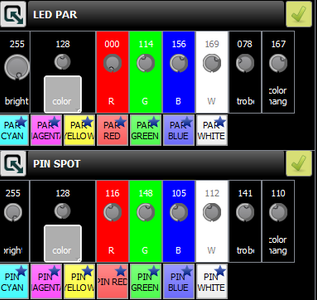

Step 28: Nastavení Ovládání LED PAR Reflektorů a Pin Spotu Pro Disko Kouli
Ovládání LED PAR reflektorů a pin spotu pro disko kouli bylo navrženo stejně s ohledem na jejich podobnou funkcionalitu. Pro obě skupiny světel byla vytvořena vizuálně identická ovládací okna. Do každého okna bylo přidáno osm potenciometrických knoflíků a sedm tlačítek.
Potenciometrické knoflíky slouží k ovládání následujících parametrů:
  1. Síla svitu (Brightness): Reguluje celkovou intenzitu světla.
  2. Barvy světla (Gobo): Ovládá výběr barev světla v "Gobo modu". Gobo mode zobrazuje malé okénko s náhledem vybrané barvy pro lepší vizuální zpětnou vazbu.
  3. RGBW kanály (4 knoflíky): Umožňují detailní nastavení barev pomocí hodnot červené (Red), zelené (Green), modré (Blue) a bílé (White) složky.
  4. Blikání (Strobe): Reguluje rychlost stroboskopického efektu LED PAR reflektorů a pin spotu.
  5. Změna barvy (Color Change): Ovládá automatickou změnu barev v různých modech (např. Color Jump, Color Fade).
Druhý řádek obsahuje sedm tlačítek v "bleskovém modu (Flash)". Tato tlačítka jsou přednastavena pro rychlý výběr jednotlivých základních barev (např. červená, zelená, modrá, bílá, žlutá, azurová, fialová). Po stisknutí tlačítka se příslušný světelný prvek rozsvítí vybranou barvou a po uvolnění tlačítka se opět zhasne.
Step 29: Náročné Testování a Ladění Nastavení LED Panelu a Junior Skeneru
Hodně času a úsilí zabralo testování nastavení ovládacích prvků pro LED panel a Junior skener. Nastavení LED panelu s maticí LED diod a komplexní sekvencí animací bylo náročné na konfiguraci. U Junior skeneru bylo složité zejména nastavení pohybu a synchronizace s ostatními parametry světla. Ovládací rozhraní pro tyto zařízení obsahovalo velké množství ovládacích prvků a políček, což znesnadňovalo rychlé testování funkcí. Proces testování a ladění vyžadoval systematický přístup, trpělivost a prozkoumání všech ovládacích prvků a jejich vzájemných vazeb.

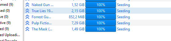

Pro přípravu obsahu byly filmy staženy z torrentů a následně nahrány na VHS kazety pomocí VHS přehrávače. VHS kazety byly očíslovány od 1 do 3 pro snadnou orientaci a organizaci přehrávání během párty. V den akce bude stačit třikrát vložit kazetu do VHS přehrávače pro zajištění nepřetržitého filmového maratonu na CRT televizích po celou dobu párty. V případě úspěchu tohoto konceptu je možné v budoucnu jednoduše zopakovat tento postup s filmy z dalšího roku, například 1995.
