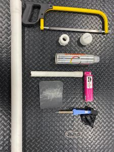

Herramientas de uso general.
También se recomiendan, en el caso se desee hacer su propia empuñadura para el lightsaber, el tener un sistema de modelado para sólidos en 3D (los sistemas de Autodesk por ejemplo) y una impresora 3D.

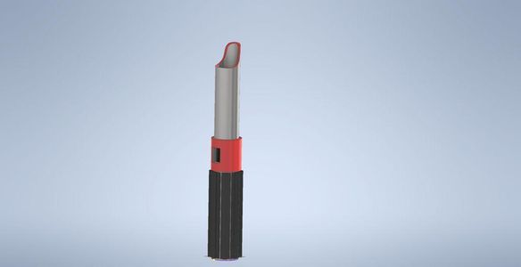

Para la fabricación de este sable pueden tomarse dos opciones, diseñar desde cero tu lightsaber (utilizando algún software de diseño) e imprimiéndolo en alguna impresora 3D o bien puedes descargar el diseño de la espada que nosotros fabricamos e imprimirlo.
Luego de esto se debe tomar en cuenta los materiales a utilizar, cosas tales como su tamaño, forma y peso son importantes al momento de decidir que diseño utilizar y en que lugar se colocará. Asimismo y una vez se tienen listos la empuñadura del sable y los materiales se debe hacer lo siguiente:

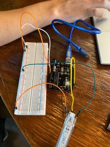

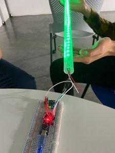

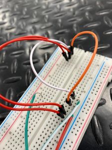

Después de llevar a cabo estos pasos se recomiendo trabajar el ensamblado del circuito, el cual consistira en conectar el arduino nano con el botón, switch, acelerómetro y neopixeles, el orden del circuito y sus conexiones pueden verse en el diagrama esquemático; todo esto recomendamos soldarlo para poder tenerlos de forma mas compacta en el interior del lightsaber (al momento de soldar hacerlo con mucho cuidado y de ser necesario buscar la ayuda de un profesional). Ahora ya sería el momento del código trabajado de forma paralela, esto para evitar armar un circuito de forma errónea y que ya no pueda arreglarse después; también como sugerencia de parte de nuestro equipo recomendamos utilizar TinkerCAD, un simulador de Arduino, el cual los ayudara mucho para crear su código, hacer pruebas de su circuito y principalmente no ocasionar ninguna perdida de sus materiales al hacer pruebas del circuito. Teniendo esto en cuenta y una vez hayamos revisado todos nuestros materiales se debe de hacer el código, el cual lo presentaremos explicado a grandes rasgos con un diagrama de flujo, seguido de este se encontrara el código en su estado puro...listo para que si ustedes lo desean puedan copiarlo, editarlo o modificarlo para hacer su lightsaber.

1. Diseño 3D del lightsaber
2. Primer intento del circuito
3. Soldadura del circuito
4. Circuito del acelerómetro
5. Cableado del circuito
6-7. Modo manual (color base verde)
8-9. Circuito terminado

Una vez se llevaron a cabo el diseño, ensamblaje, programación y construcción del circuito ya tendremos casi terminado nuestro lightsaber. En cuanto a sus funciones dispondremos de dos modos, uno manual y uno automático, los cuales se operaran mediante el botón presente en el sable. El modo manual, el cual usando un acelerómetro (instrumento que mide posiciones en los ejes X, Y y Z) detectará la desaceleración presente en algún golpe, esto con la intención de hacer un cambio de color instantáneo y después regresar al color base (la intención es ilustrar el cambio de color que se observa durante una batalla). Luego esta el modo automático, el cual es una secuencia de cambio de colores, esta secuencia la llamamos "party mode".
