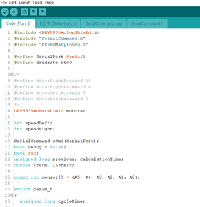

Step 5: Code
Download deze code en upload het in de Arduino Leonardo. Zorg ervoor dat de benodigde libraries (voor de DRV8835 en de QTR-sensoren) geïnstalleerd zijn en de serialcommand-library en eepromanything-library in dezelfde map staan als je Arduino programma.
In het programma zijn er 5 parameters die we kunnen aanpassen, namelijk kp, ki, kd, power en diff.
Om te beginnen begin je best met veilige waarden:
  • kp = 10
  • diff = 0.50
  • power = 50
Bij een lage snelheid moeten er geen waarden gegeven worden aan de ki- en kd-parameters. Voor snelheden onder de 0.5m/s hebben we voldoende aan een proportionele regelaar.
Alle waarden kunnen ingesteld worden met het set-commando (voorbeeld set power 15) en met het debug-commando kunnen op ieder moment alle waarden uitgelezen worden.
Het is belangrijk de sensor-waarden voor iedere parcours opnieuw te kalibreren.
