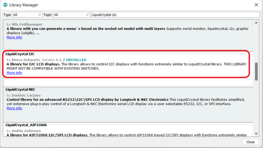

Step 2: Librairies / Bibliotèques
The libraries you will need to download are listed above. To open the "Library manager", go to the top menu then click on Tools => Manage Libraries
Les bibliothèques qu'il faut télécharger, vous allez les trouver ci-dessus. Pour ouvrir le "Gestionnaire de bibliothèque", Allez au menu du haut ensuite cliquez sur Outils => Gérer les bibliothèques
